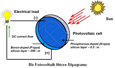

-Fotovoltaik Hücre Nedir?
Güneş pilleri (fotovoltaik piller), yüzeylerine gelen güneş ışığını doğrudan elektrik enerjisine dönüştüren yarıiletken maddelerdir. Yüzeyleri kare, dikdörtgen, daire şeklinde biçimlendirilen güneş pillerinin alanları genellikle 100 cm² civarında, kalınlıkları ise 0,2-0,4 mm arasındadır…
Güneş pilleri fotovoltaik ilkeye dayalı olarak çalışırlar, yani üzerlerine ışık düştüğü zaman uçlarında elektrik gerilimi oluşur. Pilin verdiği elektrik enerjisinin kaynağı, yüzeyine gelen güneş enerjisidir. Güneş enerjisi, güneş pilinin yapısına bağlı olarak % 5 ile % 20 arasında bir verimle elektrik enerjisine çevrilebilir.
Güç çıkışını artırmak amacıyla çok sayıda güneş pili birbirine paralel yada seri bağlanarak bir yüzey üzerine monte edilir, bu yapıya güneş pili modülü ya da fotovoltaik modül adı verilir. Güç talebine bağlı olarak modüller birbirlerine seri yada paralel bağlanarak bir kaç Watt’tan megaWatt’lara kadar sistem oluşturulur.
Fotovoltaik piller ilk olarak 1839 yılında Fransız fizikçi Edmond Becquerel tarafından bulunmuştur.
Fotovoltaik Hücre Yapıları
Günümüz elektronik ürünlerinde kullanılan transistörler, doğrultucu diyotlar gibi güneş pilleri de, yarı-iletken maddelerden yapılırlar. Yarı-iletken özellik gösteren birçok madde arasında güneş pili yapmak için en elverişli olanlar, silisyum, galyum arsenit, kadmiyum tellür gibi maddelerdir. Yarı-iletken maddelerin güneş pili olarak kullanılabilmeleri için n ya da p tipi katkılanmaları gereklidir. Katkılama, saf yarıiletken eriyik içerisine istenilen katkı maddelerinin kontrollü olarak eklenmesiyle yapılır. Elde edilen yarı-iletkenin n ya da p tipi olması katkı maddesine bağlıdır. En yaygın güneş pili maddesi olarak kullanılan silisyumdan n tipi silisyum elde etmek için silisyum eriyiğine periyodik cetvelin 5. grubundan bir element, örneğin fosfor eklenir. Silisyum’un dış yörüngesinde 4, fosforun dış yörüngesinde 5 elektron olduğu için, fosforun fazla olan tek elektronu kristal yapıya bir elektron verir. Bu nedenle V. grup elementlerine “verici” ya da “n tipi” katkı maddesi denir.
P tipi silisyum elde etmek için ise, eriyiğe 3. gruptan bir element (alüminyum, indiyum, bor gibi) eklenir. Bu elementlerin son yörüngesinde 3 elektron olduğu için kristalde bir elektron eksikliği oluşur, bu elektron yokluğuna hol ya da boşluk denir ve pozitif yük taşıdığı varsayılır. Bu tür maddelere de “p tipi” ya da “alıcı” katkı maddeleri denir. P ya da n tipi ana malzemenin içerisine gerekli katkı maddelerinin katılması ile yarıiletken eklemler oluşturulur. N tipi yarıiletkende elektronlar, p tipi yarıiletkende holler çoğunluk taşıyıcısıdır. P ve n tipi yarıiletkenler bir araya gelmeden önce, her iki madde de elektriksel bakımdan nötrdür. Yani p tipinde negatif enerji seviyeleri ile hol sayıları eşit, n tipinde pozitif enerji seviyeleri ile elektron sayıları eşittir. PN eklem oluştuğunda, n tipindeki çoğunluk taşıyıcısı olan elektronlar, p tipine doğru akım oluştururlar. Bu olay her iki tarafta da yük dengesi oluşana kadar devam eder. PN tipi maddenin ara yüzeyinde, yani eklem bölgesinde, P bölgesi tarafında negatif, N bölgesi tarafında pozitif yük birikir. Bu eklem bölgesine “geçiş bölgesi” ya da “yükten arındırılmış bölge” denir. Bu bölgede oluşan elektrik alan “yapısal elektrik alan” olarak adlandırılır. Yarıiletken eklemin güneş pili olarak çalışması için eklem bölgesinde fotovoltaik dönüşümün sağlanması gerekir. Bu dönüşüm iki aşamada olur, ilk olarak, eklem bölgesine ışık düşürülerek elektron-hol çiftleri oluşturulur, ikinci olarak ise, bunlar bölgedeki elektrik alan yardımıyla birbirlerinden ayrılır. Yarıiletkenler, bir yasak enerji aralığı tarafından ayrılan iki enerji bandından oluşur. Bu bandlar valans bandı ve iletkenlik bandı adını alırlar. Bu yasak enerji aralığına eşit veya daha büyük enerjili bir foton, yarıiletken tarafından soğurulduğu zaman, enerjisini valans banddaki bir elektrona vererek, elektronun iletkenlik bandına çıkmasını sağlar. Böylece, elektron-hol çifti oluşur. Bu olay, pn eklem güneş pilinin ara yüzeyinde meydana gelmiş ise elektron-hol çiftleri buradaki elektrik alan tarafından birbirlerinden ayrılır. Bu şekilde güneş pili, elektronları n bölgesine, holleri de p bölgesine iten bir pompa gibi çalışır. Birbirlerinden ayrılan elektron-hol çiftleri, güneş pilinin uçlarında yararlı bir güç çıkışı oluştururlar. Bu süreç yeniden bir fotonun pil yüzeyine çarpmasıyla aynı şekilde devam eder. Yarıiletkenin iç kısımlarında da, gelen fotonlar tarafından elektron-hol çiftleri oluşturulmaktadır. Fakat gerekli elektrik alan olmadığı için tekrar birleşerek kaybolmaktadırlar.

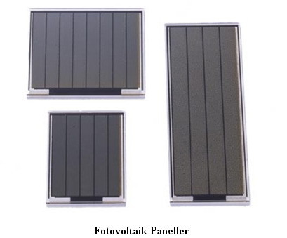

Fotovoltaik Modül,Panel Ve Diziler
Fotovoltaik hücreler daha yüksek akım,gerilim veya güç seviyesi elde etmek için elektriki olarak seri veya paralel bağlanırlar.Fotovoltaik modüller çevre etkilerine karşı sızdırmazlık sağlayacak şekilde birbirine eklenmiş fotovoltaik hücreler içerirler.Fotovoltaik paneller elektrik kabloları ile birbirine bağlanmış iki veya daha çok sayıda Fotovoltaik modül içerirler.Fotovoltaik diziler ise belli sayıda Fotovoltaik modül veya panel içeren enerji üretim ekipmanlarıdır.

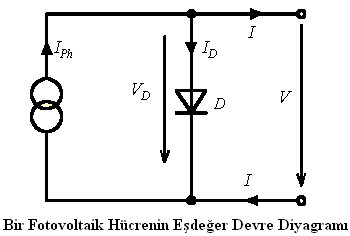

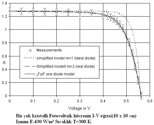

Fotovoltaik Hücrelerin Teknik Analizleri
V-I denklemi Kirchoff’un akım(birinci) yasasından türetilerek elde edilmiştir.
Burada;
IPh: : Işık Akımı
IS: Diyot Ters Doyum Akımı
m: Diyot “ideal faktörü” m = 1…5VT Termal gerilim: ; VT = 25,7mV at 25°C.
k s: Boltzmann sabiti k = 1,380658 • 10-23 JK-1
T: mutlak sıcaklık; [T] = K (Kelvin) 0 K = -273,15°C
e: bir elektronun yükü e = 1,60217733 • 10-19 As

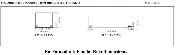

Örnek Olarak Panasonic Suncream II PV Panelinin Özellikleri
Boyutlar

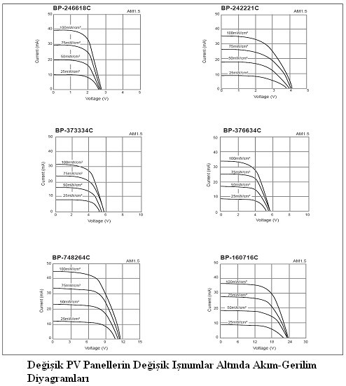

İşletme akımı-İşletme Gerilimi

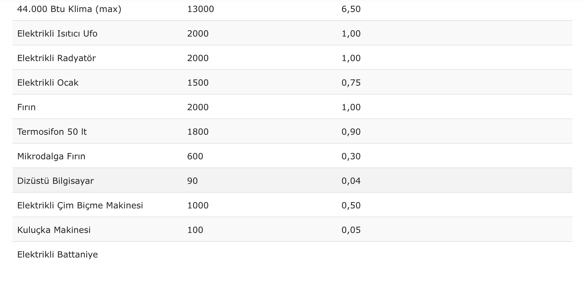

Elektrikli Aletler ve Elektrik Tüketim Tablosu
