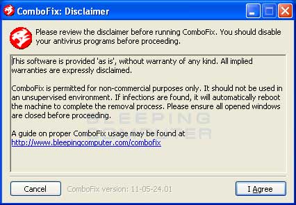

combofix ilaç gibi gelecektir :) hazırlıyorum bi dakka ...

Bunu büyük ihtimalle diğer programlar içinde yapacak ki bilgisayar üzerinde bu kadar kontrol sağlayabilen bir virüs programı bayağı ciddi demektir. Zamanında buna benzer bir program ile karşılaşmıştım ve CCleaner dahil bu tarz bütün temizleme programlarımı devre dışı bırakmıştı ismi de yanlış hatırlamıyorsam Alman Kurduydu. Combofix deneyin bir olmazsa programı katılımsız yüklemeyi denersiniz.

evet buda desteklemiyor
