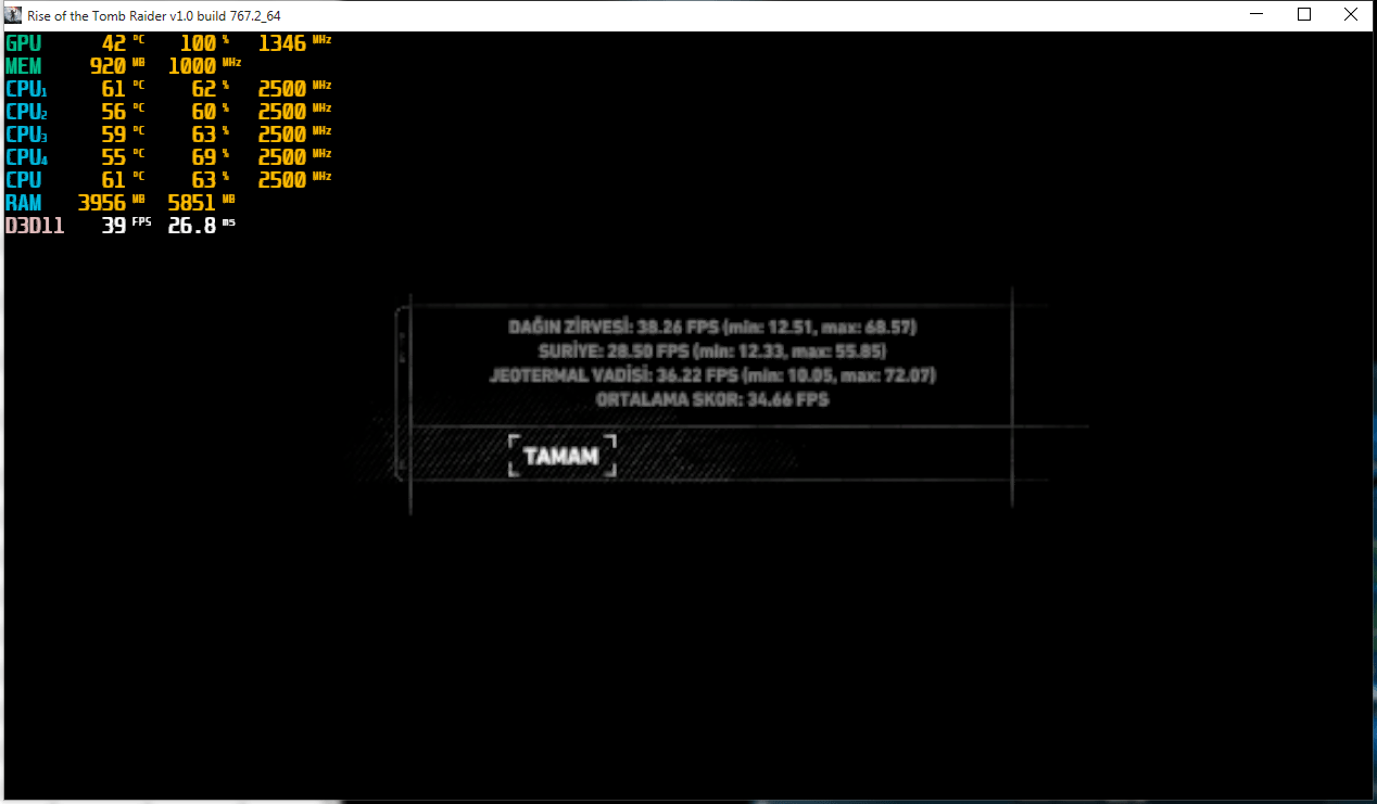

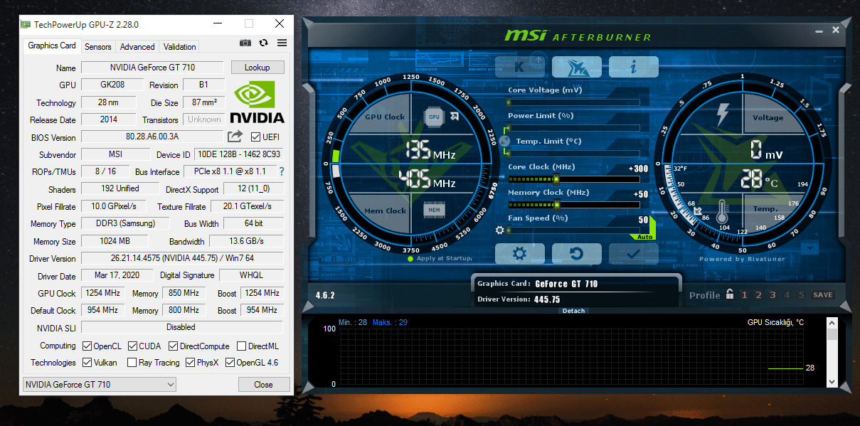

Şimdi de hız aşırtma işlemine başlayalım.
--->Genelde her GT710'un çıkabileceği hız değerlerini deneyelim.
perf-2-png.531080
(!) Bu değerleri ayarladıktan sonra geldi test etmeye yaklaşık 10 dk boyunca oyuna girip test etmemiz gerekmekte özellikle de sıcaklık değerleri çok önemli, çünkü yüksek sıcaklık hiçbir donanımımız için iyi değildir.
Rise of the Tomb Raider FPS Değerleri:
rotr-2-png.531090

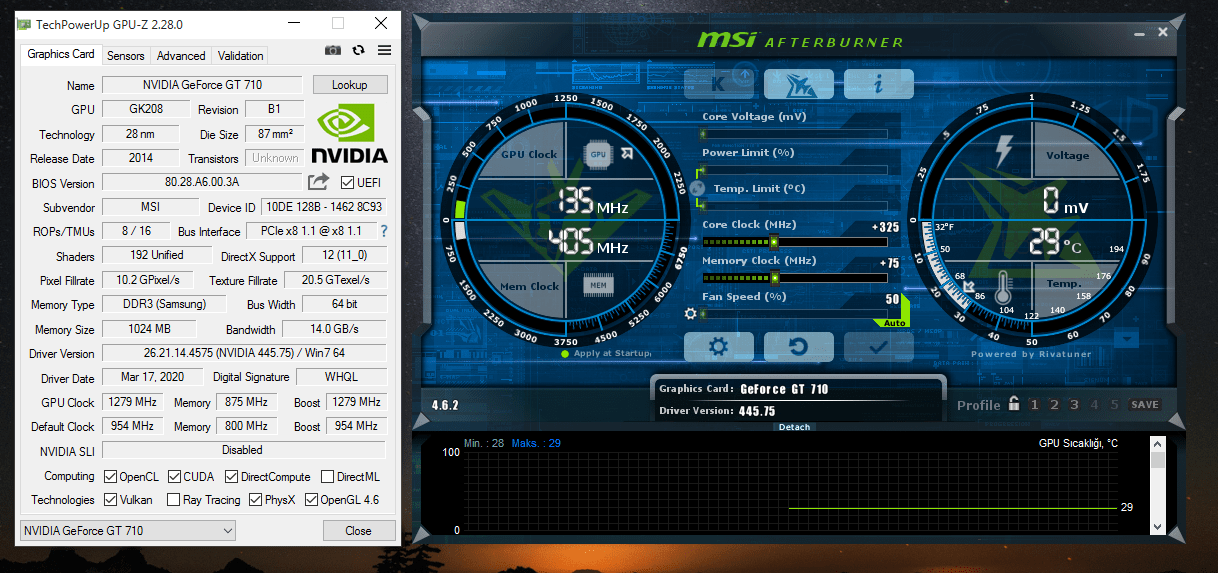

--->Yukarıda ayarladığımız değerlerden sonra sorun yaşamadıysak (herhangi bir windows çökmesi ve aşırı ısınma gibi.) frekansları artırmaya devam ediyoruz.
perf-3-png.531084
---> Yukarıdaki değerlerden sonra sorun yaşama ihtimaliniz artmakla birlikte performansta da çok bir artış yakalayamadım.

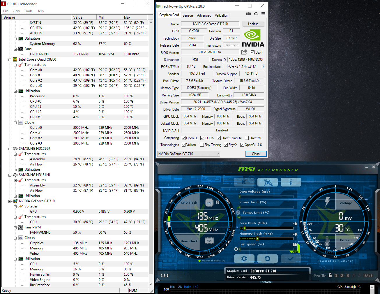

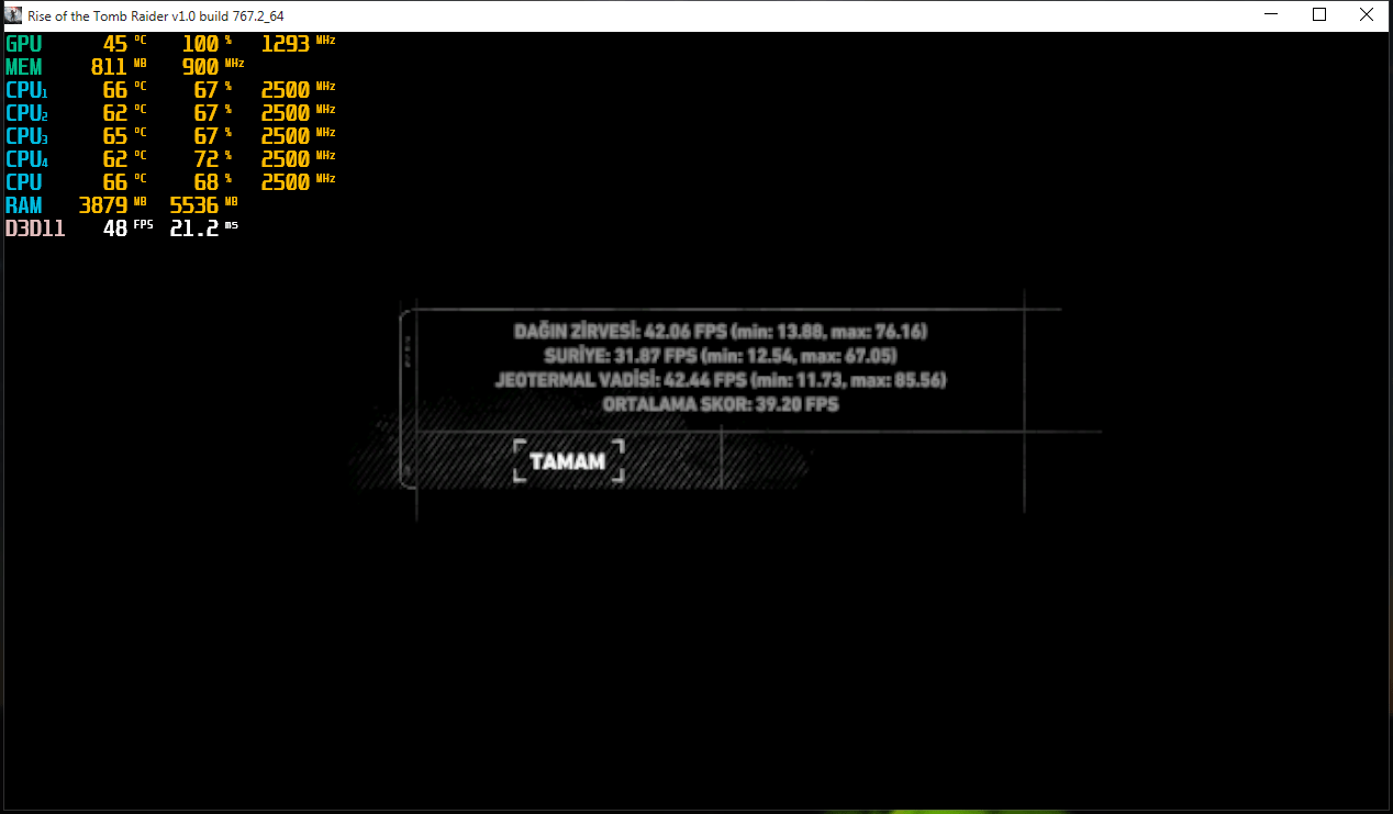

--->Şimdi de benim sorun yaşamadığım favori frekans değerlerini verelim.
perf-4-png.531099
Rise of The Tomb Raider FPS Değerleri:
rotr-3-png.531100
Görüldüğü gibi oyun gayet akıcı hale geldi.

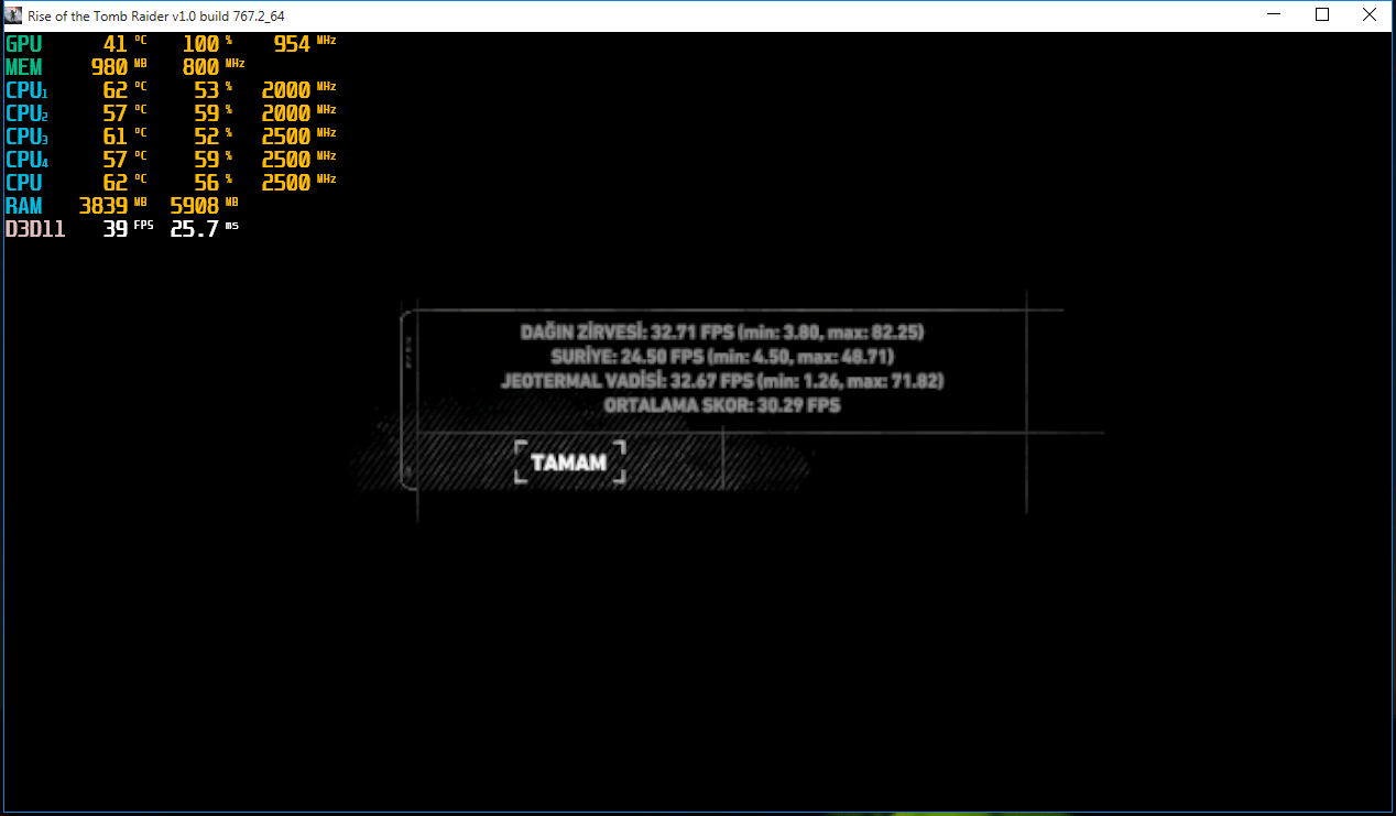

---> Şimdi de tehlikeli ama bazı oyunlarda çalışan frekans değerlerine gelelim. Fakat bu değerleri uygulamanızı tavsiye etmiyorum zira oyun içerisinde bozulmalar ve çökmeler yaşadım fakat yinede fps değerlerini göstermek isterim.
perf-5-png.531105
2-png.531106
Görüldüğü gibi fps artmak yerine sistem kararsız hale geldi ve daha düşük fps değerleri aldık.
