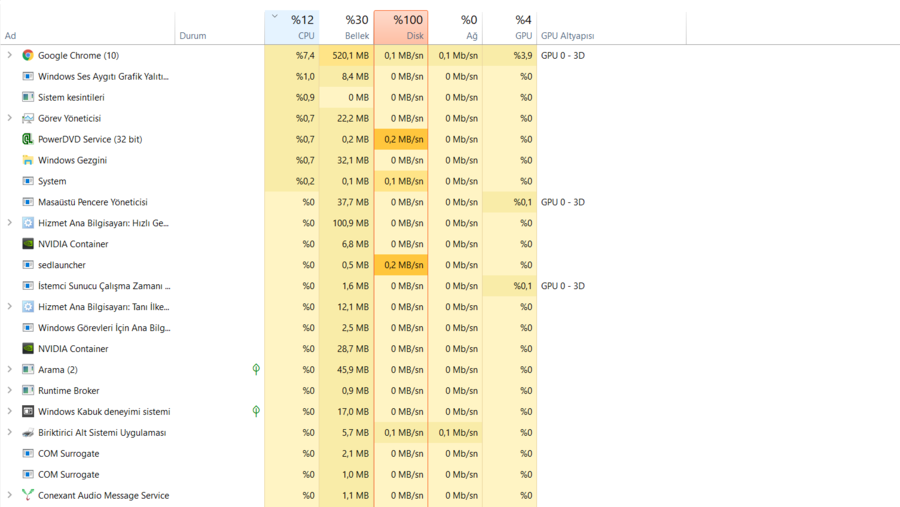

Burada görev yöneticisinde çıkanlar nedir ?

Elinizdeki işlemci ve ekran kartı nedir?

GPU 0 Graphics 620, GPU 1 ise 940 MX oluyor. Yukarıdaki işlemlerde bilgisayar 940MX kartını kullanma gereği duymadan HD 620 ile yani GPU 0 ile grafik işini hallediyor olay bu.
Arada anlık takılmalar oluyor acaba bu yüzden mi ? Bunları 940MX'e aktarabilir miyiz ?
Takılmanın sebebi o değil disk kullanımın çok fazla SSD diske geçmen lazım biran önce. O yapılan işlemler zaten çok küçük işlemler boşuna 940MX çalıştırıp bilgisayarı ısındırmaya değmez.
