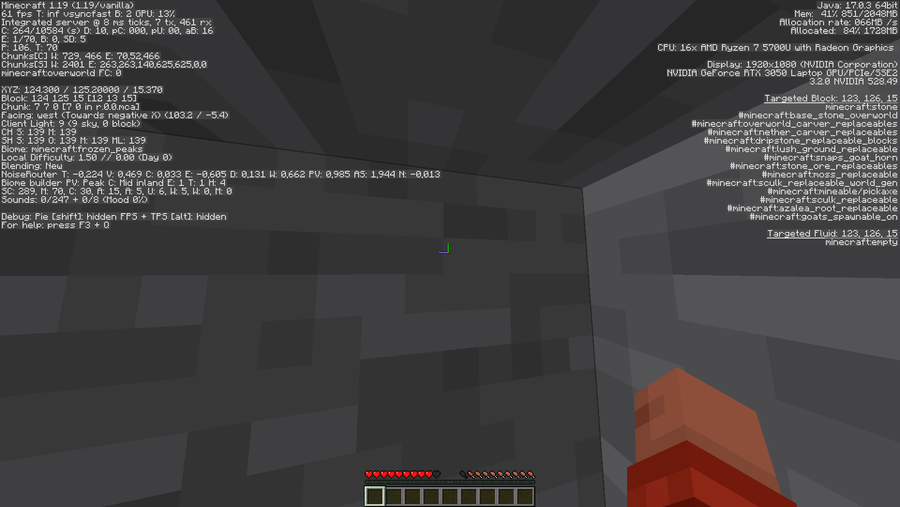

Oyunun grafik ayarlarını atar mısın? Minecraft'ın.
Bahayy
1 Eylül 2022
14
24
    127.7 KB · Görüntüleme: 51

Hocam minecraftta attığınız şeye göre vsyncfast açık. Araştırdığım kadarıyla nvidianın ekran kartının gereksiz çalışmasını önlemek için yapılan bir şey. Nvidia nın uygulamasından bulmaya çalışın maalesef ben yerini bilmiyorum.

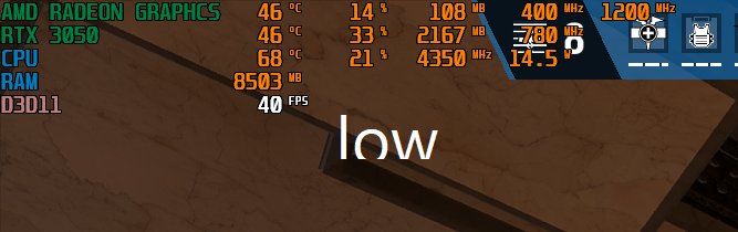

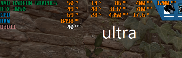

Hocam biraz test falan yaptım videolar'dan izlediğim kadarı ile ama çok fazla bilgim olmadığı için bir sonuca varamadım, buraya yaptıgım testleri ve Rs6 oyun içi değerleri atıyorum. Müsait zamanınız'da bakıp geri dönerseniz sevinirim
l2e2nhf.png / furmark testi, resmi buraya yükleyemedim
oyunlarda ekran kartın kullanımda mı? minecraft için kaç gb ram ayırdınız ve kaç chunkta oynuyorsunuz? 16+chunkta 60 fps almanız iyi bile java sürümü optimizasyon olarak pek de iyi değhocam
oyunlarda ekran kartın kullanımda mı? minecraft için kaç gb ram ayırdınız ve kaç chunkta oynuyorsunuz? 16+chunkta 60 fps almanız iyi bile java sürümü optimizasyon olarak pek de iyi değil.
hocam sizce bu veriler nasıl, ve kullanım'da olup olmadığını nasıl ayarlayabilirim tam olarak bir bilgim yok malesef
    31.3 KB · Görüntüleme: 52
    215.6 KB · Görüntüleme: 46
    157.9 KB · Görüntüleme: 39
niyazi5859
17 Mayıs 2020
5,582
5,096
Oyun hem amd graphicsi hem de nvidia harici kartı kullanıyor. İşlemci ulaşması gereken 4.3 Ghz e ulaşmış ve ısı da 69 derece normal. İşlemci kaynaklı bir sorun varmış gibi gözükmüyor. Amd graphicsi kapatıp yeniden değerlere bakar mısınız ?
