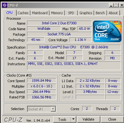

Selamun aleyküm öncelikle işlemcim Core 2 Duo E7300 2.67GHz ancak ben bu işlemciyi formattan sonra tam performans ile kullanamıyorum size CPU-Z değerlerimi göstermek istiyorum BİOS ayarlarında çarpanı yükseltmeyi buldum işlemcim max 266x10 çarpanda çalışıyor ama şuan 266x6 da sanırım biosda bir ayarda bunu yükseltmeyi buldum ama bilmediğim için pek emin olamadım şuan bilgisayarı yaptıracak param da yok açıkcası bu ara o yüzden bunu yükseltirsem bir sorun olurmu bilgisi olan yazabilirmi? BİOS'um aşağıdaki fotoğraftakinin aynısı.

Aleyküm selam Soğutucun iyi midir
1-işlemcin Isındığı İçin Performans Düşürüyor Olabilir
2-İnternetten Bak Overclock nasıl yapılır diye Overclock dene Dikkatli ol
3-Soğutucuna güvenirsen Overclock Yapmalısın
4-Throttle Stopla işlemci Ghz Sabitlemelesin

Normal işlemci soğutucusu ne kadar iyi ne kadar kötü bilmiyorum ancak böyle bir sorun yoktu formattan önce ama açarken yine 266x6 1.60GHz yazıyordu CSGO da 60-120 fps oynadığım dust2 de şimdi 30 fps geçemiyorum.

Bilgisayarı İlk aldığında Takılı olan stok soğutucu Büyük İhtimal Isı Değerin nedir çoklu cpu kullanmı açık mı cs go

Isınmadan dolayı olduğunu sanmıyorum biosdaki ayarlarda bir sorun olabilirmi çarpan ı yükseltmek için soğutucumun iyi olması mı lazım,?
Hayır soğutucunuz Kötü Olursa Overclocktan Performans Alamazsınız Msi afterburner Uygulamasını indirin sıcaklıklara bakın yardımcı olduysam En iyi cevap Olarak veya beğenirseniz sevinirim

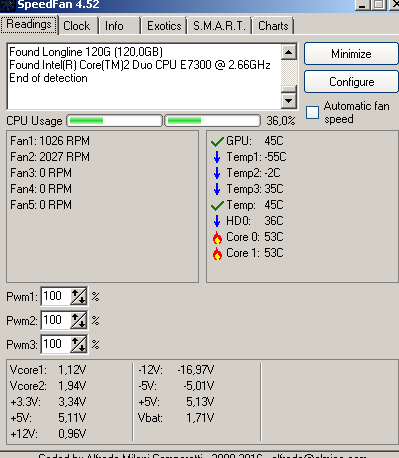

Arkada 7 sekme açık birkaç program ve yeni format atıldı msi afterburner çalışmadığı için buradan atıyorum. yaklaşık 6 7 saattir çalışıyor bilgisayar.
Windows 7 Ultimate
Cs goda win 10 geçerseniz daha iyi performans elde edersiniz Afterburner Açılmıyor mu Ekran foto atar mısın

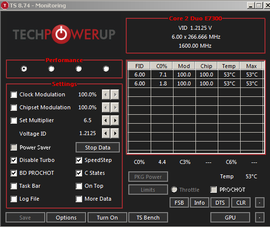

Stok Soğutucunuz Var overclock yapmayın derim throttle stop indirdiniz mi
Birde core temp indirin

yapacağım şey overclock olduğunu sanmıyorum zaten işlemcim 10 çarpanı destekleyen bi işlemci 6 çarpanda çalışıyor şuan desteklemediğinin üzerine çıkmadığım sürece overclocka gireceğini sanmıyorum.
Yeni format atıldı 6 7 saattir açık 7 sekme açık + 1 2 tane program. Sıcaklık değerleri

Dediğin ayarı programdan yapınca olmadı ama biostan yapınca oldu ancak CPU-Z den bakınca bi 6x bi 10x yazıyor ikide bir değişiyor
