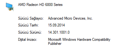

FIFA 17 Demo'sunu çalıştırdığınızda açılışta Reus ekranında atıyorsa çözümü şudur: (AMD)
Ekran kartının eski sürümü (14.9) ile oyuna girebiliyorsunuz.
1- Sistem geri yükleme noktası oluşturunuz. (şart değil)
2- Şu anki sürücüyü kaldırınız.
3- 14.9 sürümünü kurunuz:
Sürücü ayrıntıları:
Ekli dosyayı görüntüle 10766
Güncel sürücüyle oyuna girmeyip eski sürümle oyuna girmesi enteresan. EA, bir güncelleme ile bu sorunu çözer umarım.
Sürücü eski olduğu için birtakım hatalar mevcut:
- Tam ekranda, ekranda yanıp sönme oldu bende. Oyunu pencere modunda başlatmanızı tavsiye ediyorum.
-The Journey Modu oynanmıyor. (Siyah ekranda açılıyor, sonra hata verip kapanıyor.)
