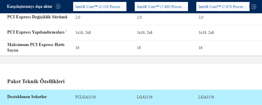

Merhabalar ben bilgisayarımı geliştirmek için yeni bir işlemci alacağım ama işlemcilere bakarken farkettimki FCLGA/LGA olarak iki çeşit işlemci soketi türü gördüm acaba bunların soketle bir alakası varmı yani fclga bir işlemcinin olduğu sokete lga bir işlemci takabilirmiyim ? benim baktığım işlemciler
Şuanki işlemcim : i3 530
Baktığım işlemciler : i7 860,i7 870

Ekli dosyayı görüntüle 175337
Aynı soketler. FC şeyine takılmayın.
