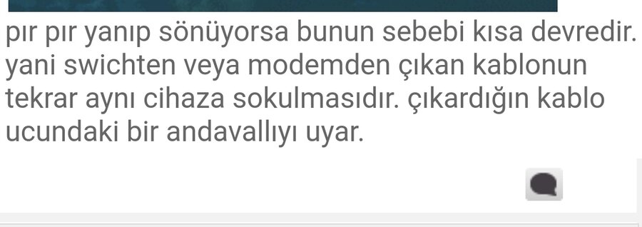

Öncelikle cevaplarınız için teşekkürler. Başka bir forumda şöyle bir yazı gördüm ve açıkçası bu benim yaşadığım sorun gibi geliyor. Odamda internet çıkışı yoktu bugün bir tesisatçı gelip uzun uğraşlar sonucu bağladı. Eğer sorun buysa ne yapmam gerek bilgisi olan var mı ?
Pır pır yanıp sönmesi o hattan veri alışverişi olduğunu gösterir, bu da bilgisayarın modem ile iletişimde olduğuna işaret eder fakat internet yok ise buna rağmen başka bir sorun vardır. Kısa devre daha önceden yoktuysa şimdi niye olsun ki... Ayrıca modemin çalıştığı wifiden belli.
Ez cümle; sen bir orjinal windowsa dön... yoksa yamalı bohça windows gün gelir yarı yolda bırakır insanı.
Anladım. Yani Windows orijinal değil. Windowsunuza format atıp orijinal Windows kurun.
Pır pır sönmemesi kötüye işaret. Modeminizde veya kablonuzda sorun yok.
