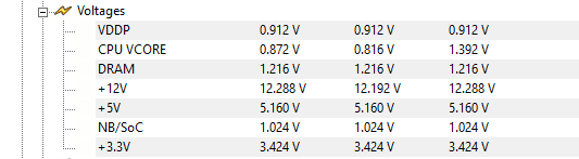

CPUID HWMonitor ile +12 volt kanalındaki besleme değerleri nedir? Başka bir forumda o marka psular genelde hep şikayet konusu ve az, düşük değerler veriyormuş...!
Bu program da iş görür:

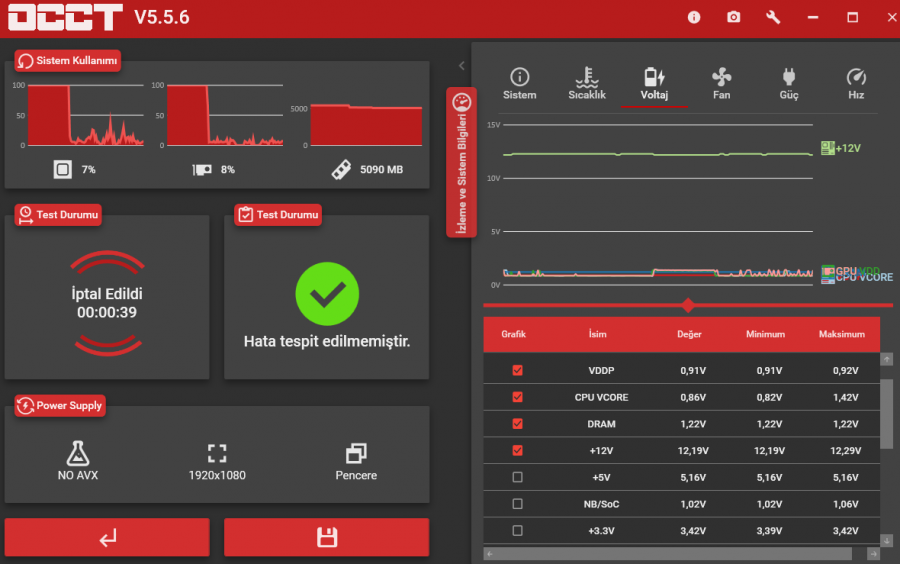

Eğer psu yetersiz ise ele verir, evet bulunabilir...
Merhaba , iyi akşamlar şimdi test etmek istedim ama test etmeye başlayınca yine aynı sorun ekran gidiyor no video input yazıyor alt f4 yapıp testi durdurunca ekran geri geliyor PSU ve ekran kartı ikisinde de aynı
