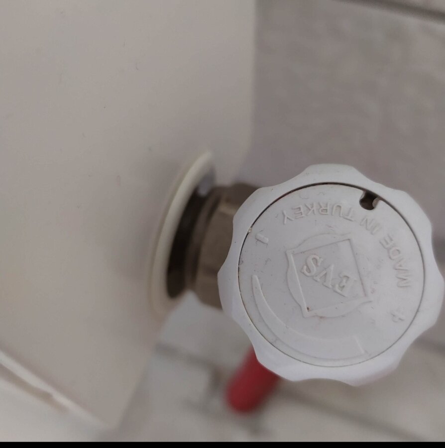

Merhaba arkadaşlar herkese iyi günler dilerim. Kış ayı hafif geçiyor olsa da doğalgaz tasarrufu yapmak her zaman aklımızda olan bir şey. ? Siz neler yapıyorsunuz acaba öğrenmek istiyorum. Evimiz güneş gördüğü için gündüzleri düşük derecede yakıyorum
Ardından aksam yükseltip gece yine düşüyorum. Bu doğru mu sizce? ?
Kombiyi kapatmak yerine düşük derecede sabit yanmasını sağlıyorum. Evde ki petekler de ayar yok hepsi eşit yanıyor sadece vana var ondan da sıcaklık ayarı yapılmıyor galiba. Önerilere açığım sizin tasarruf için neler yaptığınızı merak ediyorum.
Yoğuşmalı olmayan düz kombiye sahibim. Vaillant marka
Bu vanalardan ısı ayarı yapılıyor mu? Fazla kullanılmayan odaları düşük ayarda yaksam

Her kalorifer peteğinin yanında veya altında vanalar var onları kapatabilir veya açabilirsiniz

@SENİOR_53, Evet vana var resimde ki gibi onları yarım açarsam daha iyi olur o zaman bazı odalarda.

Merhaba.
1-Kalorifrer peteklerinin arkasında, dış ortam havasına bakan duvarlarda radyatörlerin arkasına ısı yalıtım panellerini (alüminyum folyo ile kaplı staraforları) yerleştirin, dış ortama duvarla olan iç ısı iletimiyle kaçacak ısıyı odaya geri yansıtıp başarıyla döndürürsünüz, tüm bu radyatörlerin ısıtma verimi artmış olur.
2- Evinizin dış duvarlarında mantolama yoksa yaptırın, yakıt giderleri iyi bir mantolamayla yarı yarıya düşecektir, çünkü doğlgaz (merkezi veya kombiyle ısıtmada) veya sıvı, katı yakıtlarla ısıtmada alınacak en önemli ısı tasarrufunuz dış mantolamadır.
3- Radyatörlerde normal açma/kısma vanaları yerine termostatik vanaları kullann.
4- Kombinin iç sıcaklık otomasyonunda, sadece iç mahalin değil dış ortam havasının da bir dış sensörle sıcaklığının ölçülerek iç / dış sıcaklık skalasına göre olan bir otomasyonla kombiyle ısıtmada uygulamaya çalışın. Böylece daha etkili, verimli iç ısıtma otomasyonu sağlanabilir.
5- Koloriiferlerin önünde, bu peteklerin çok yakınında, hiç kullanılamayan ev eşyasını, vb. ısı barikatinı oluştracak şekilde eşyalar bulundurmayın, ısı sirkülasyonunu ve ışıma (radyasyonla) ısıtmayı engelleyeceğinden ısıtma veriminin de bir miktar düşmesine neden olabilecekir.
6- Radyatörlerin havası ilk kullanımla birlikte her ısıtma sezonunda mutlaka alınmış olmalı, çalışma sırasında radyatörlerde hava cepleri kesinlikle bulunmamalı, zira bunlar ısı iletiminde en baştan istenmeyen kayıplara neden olabilir.
7- Oda sıcaklıklarının ısıtılma derecesini, bu odanın asıl kullanım amacına göre (oturma, yatak, misafir oadsı gibi) idealinde olması gereken derecelerde termostatik vanalarla ayarlayın.
8- Bir çatı katında yaşıyorsanız çatıdan izocamla ısı izolasyonunu, hiç kullanılamayan ve altı boş olan bodrum, sığınak, vb. katları üzerinde ikamet ediyorsanız, bu alt kattan en uygun ısı izolasyonunu nispeten soğuk alt mahal havasına göre yapabilmiş olmalısınız, aksi takdirde ısı kayıpları her iki halde de çok fazla olup ısıtma giderleri de iyice artabilmiş olur.
9- Oturduğunuz binada kapı, cam, vb. dışa açılan tüm bu yüzeylerden sızıntı yoluyla (enfiltrasyon) bazı ısı kayıpları varsa, kış aylarında çok çeşitli yöntemlerle bu kaçakları önlemek için (akıllı fitiller, kapı, cam süngerleri, ezilen veya çok sertleşen kapı, cam contalarını yenisiyle değiştirip yenileme, vb.) dış ortama alobilecek ısı kaçaklarını (sızıntıları) mutlaka minimuma indirmeye çalışmalısınız. Kolay gelsin.
