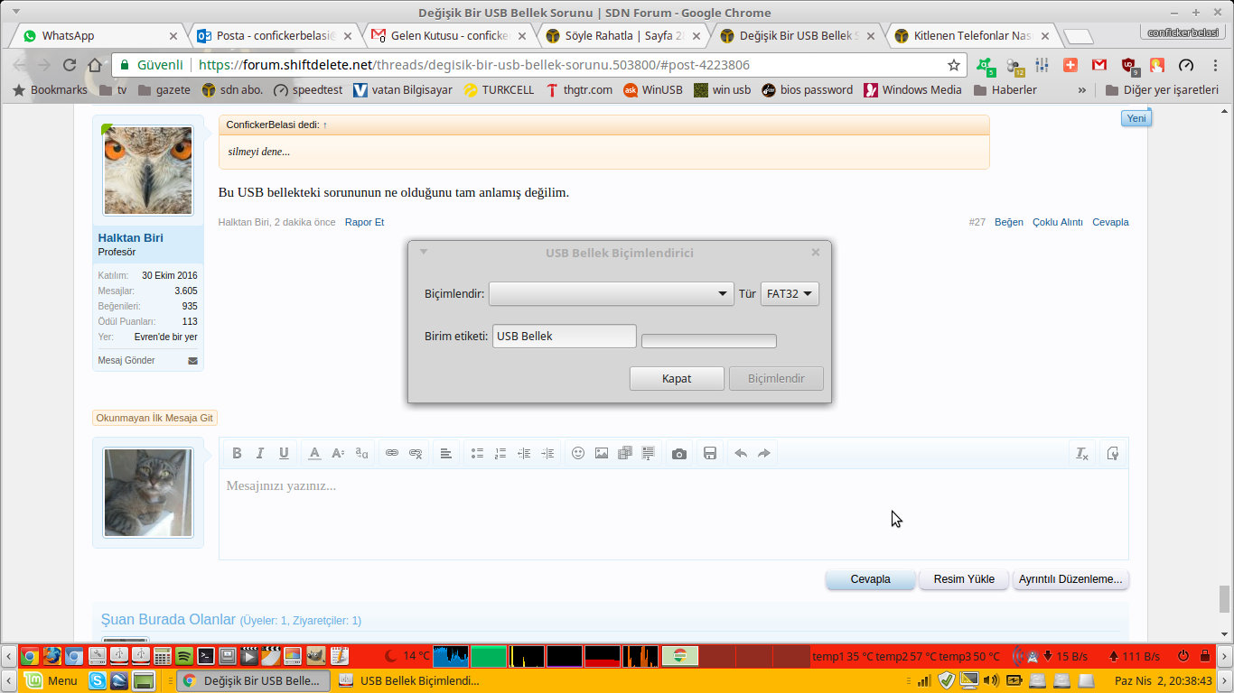

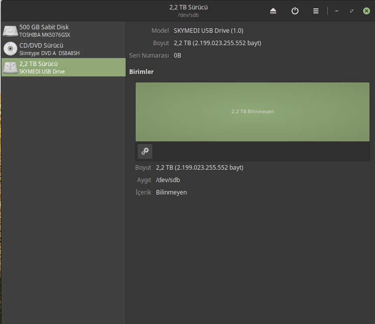

Linux Mint Xfce'de USB biçimlendiriciden sorunlu USB belleği biçimlendirmeyi denedim. Biraz sürdü ama sonunda USB biçimlendirildi dedi. USB belleği çıkarıp taktım. Disks'e yani disklere girdim. USB belleğin boyutu 2.2TB gözüküyor. :) Ama hala kullanamıyorum. :) Bunun nedeni nedir?

Usb bellek biçimlendirici ile denedin mi? menü>donatılar>usb bellek biçimlendirici ...
adamın beynini yakmışsın.
Evet. Üstteki mesajımda USB biçimlendirici ile biçimlendirdiğimi söylemiştim.

ölmüş o amcası nerden almıştın onu? belki ömür boyu garantisi var aldığın yere götür bozuldu bu de ver Teknosa bu konuda rakipsiz o yeni veriyor...
