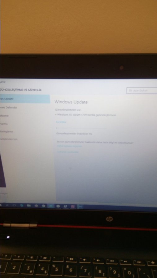

Avira ile denetledim temiz çıktı
Şuan güncelleştirmeleri yapıyorum
