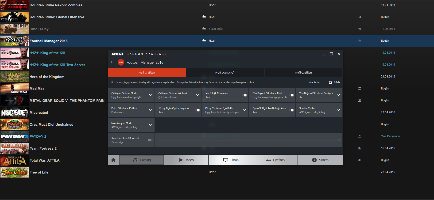

bilgisayarım i5 6. nesil 3,2 Ghz ön bellek 6 mb ekran kartı ise msi r7 gaming 4g gddr5 4gb 256 bit amd radeon dx12 (ekran ayarları ile ilgili bi görüntü aldım dosyayı ekledim) ayrıca virüs programı olarak ''ESET '' tam sürümünü hatırlamıyorum. Ayrıca laptop değil normal masaüstü. Steam support türkçe ticket attım ingilizcem iyi değil geri dönüş bekliyorum sanırım gene kendim çözmem gerekli bi yardımcı olacaklarına inanmıyorum tabi bu konularda biraz deneyimi olanlarla beraber fikir yürüterek.

ayrıca oyunu tüm dosyalarını sildim bilgisayardan şu ekranda kalanları silemedim bunlar nedir sizce ?
