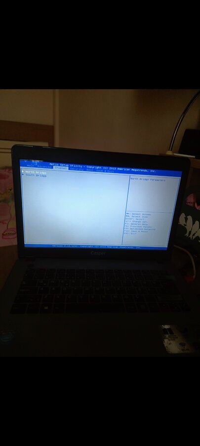

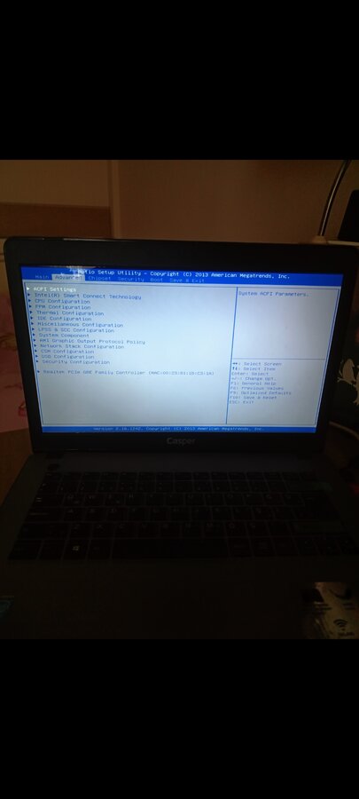

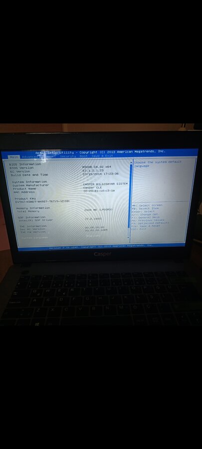

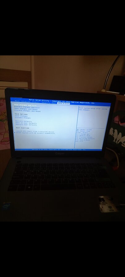

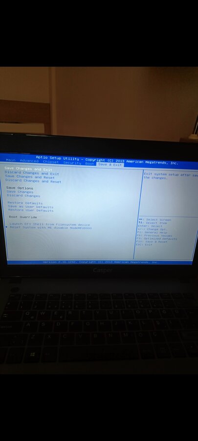

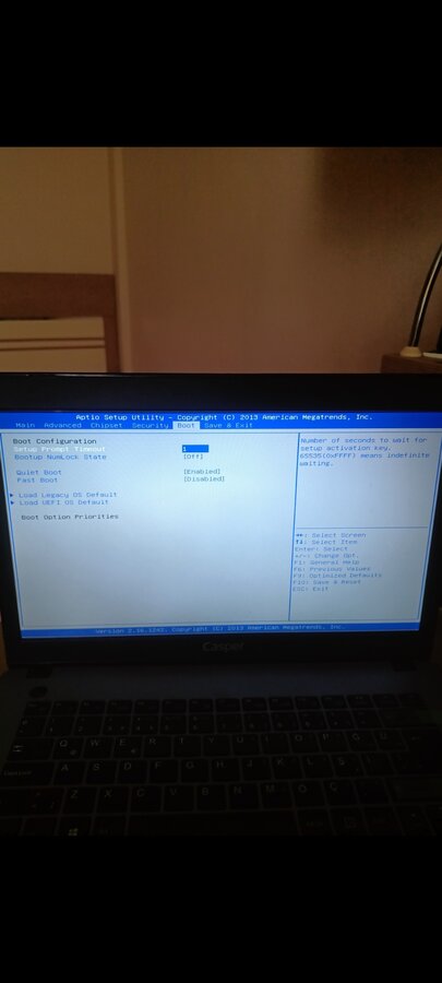

Baksana bi boot kısmına. Çıktı önüme. Ne yapayım? Çıkayım mı Buradan?
Özellikle boot ve save kısmına bakar mısınız?

Şu anda bilgisayarı açtım. Bios geldi?
Çıkayım mı Buradan?
Özellikle boot ve save kısmına bakar mısınız?Ekli dosyayı görüntüle 170348Ekli dosyayı görüntüle 170349
Mint'e erişemiyor musun? BIOS'tan çıkınca boot ediyor mu Mint'i?

Boot kısmında "Load UEFI OS Default" seçeneğini seçince ne oluyor bir bak bakalım.

Load Legacy OS seçeneğini dene birde. Olmazsa "Save Exit" kısmında "Load EFI Shell" yazan seçeneği çalıştır EFI Shell açılıyor mu bakalım.

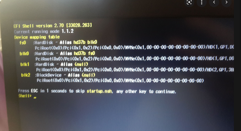

Peki BIOS'ta "Load EFI Shell" seçeneğini açınca aşağıdaki gibi bir ekran geliyor mu?
