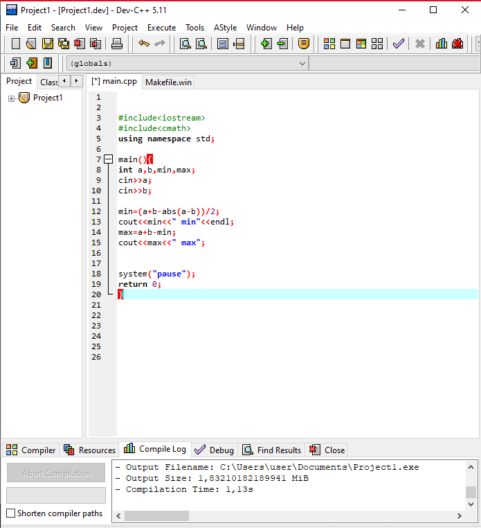

Totu.1907
21 Aralık 2020
Merhaba programı öğretmen yazdı böyle oluyor belkibir gün işinize yarar diye bırakıyorum buraya
