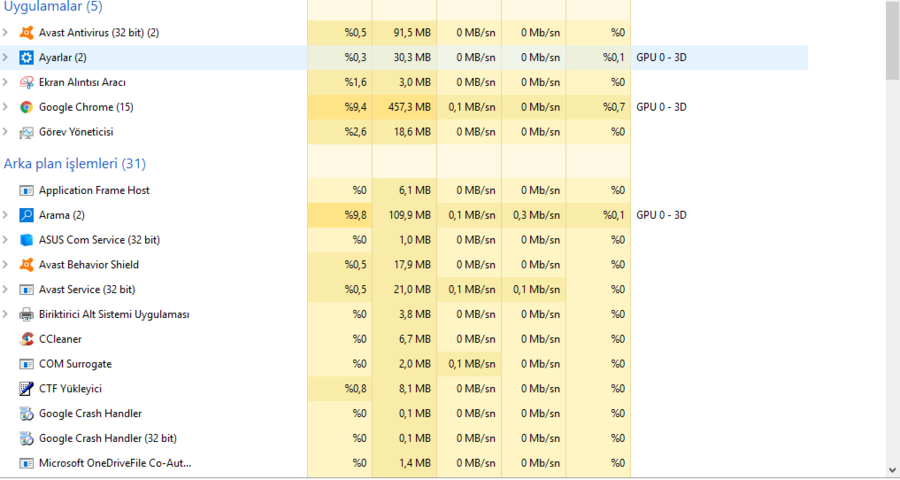

Hocam galiba şunlar yabancı:

Hopeツ︎
9 Mart 2016
1,851
1,892
24
sink to receive ....
usermode font driver host
Unsecapp.exe ve fontdrvhost.exe ile ilgili işlemler bunlar, yani Microsoft'un kendi servisleriyle ilişkili, yabancı değil. :)
görüntülerin hepsine baktım sisteminde zararlı hiçbir unsur görünmüyor an itibarıyla.
