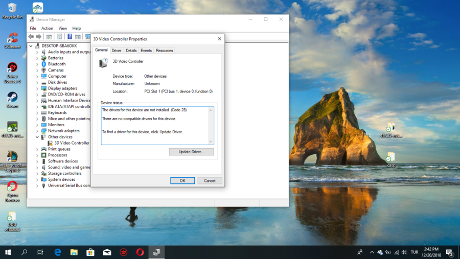

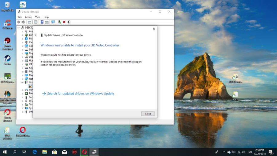

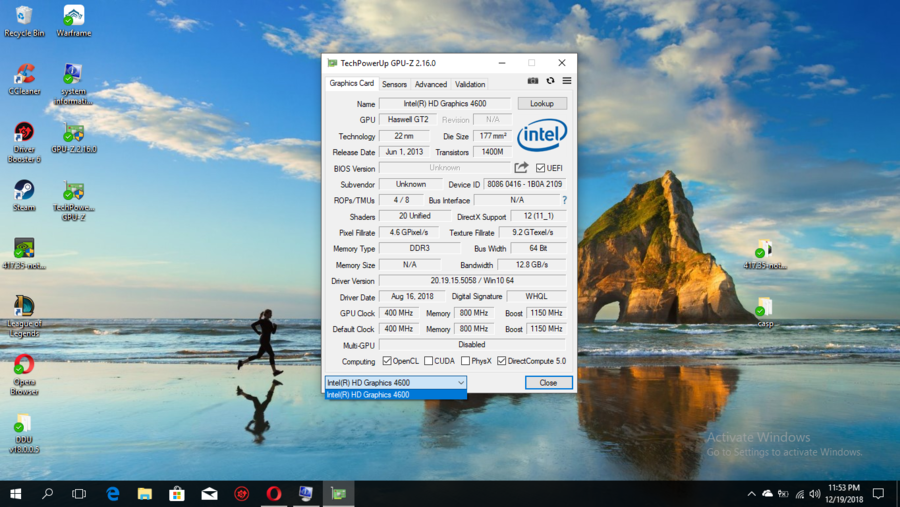

Herkese merhaba, yardımınıza ihtiyacım var şimdiden herkese teşekkürler. Bilgisayarımda oyun oynarken birden mavi ekran hatası alıp bilgisayarım reset attı. Bilgisayarım açılınca bilgisayarımın aygıt yöneticisine girdiğimde harici ekran kartımın algılanmadığını gördüm. Bunun yerine diğer aygıtlar kısmında 3d video denetleyicisi diye bir aygıt var. Sarı ikonlu bu aygıtı güncelleyemiyorum. Denediğim pek çok metod işe yaramadı. Bilgileri paylaşıyorum sizlerle. Nvidia destek sitesine mesaj attım, biraz uğraştılar sonra da donanımsal bir problem olabileceğini söyleyip bilgisayar üreticisine başvurmamı söylediler. Burdan da sonuç çıkmazsa öyle yapacağım.
Bu 3d video denetleyicisinin hardware id si:
PCI\VEN_10DE&DEV_1141&SUBSYS_21091B0A
Bios resetledim, windows u baştan yükledim, intel ve nvidia ekran kartlarını ddu ile kaldırıp tekrar yükledim, nonpresent_devices:1 şeyini denedim, aygıt yöneticisinde gizli aygıtları göster sekmesi aktif, windows güncel, diğer tüm driverlar güncel, bios sürümü güncel.
Laptop marka ve model: Casper Nirvana CN TKI 4200D
Tekrar teşekkürler.

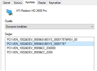

hardware id de herhangi bişey bulamadım ben
burayı attığından emin misin?

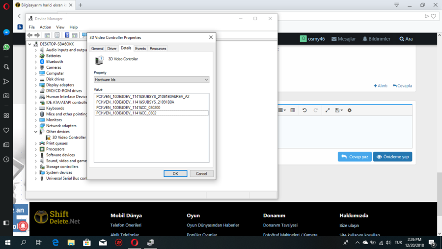

evet hocam aynısını kopyaldım

doğru yazdığımdan emin olmak için hepsini paylaşıyorum hardware id kısmında yazanların:
PCI\VEN_10DE&DEV_1141&SUBSYS_21091B0A&REV_A2
PCI\VEN_10DE&DEV_1141&CC_030200

Dostum chip arızalanmış gibi görünüyor.
Umarım başka bir sorundur.
bilgisayardan bütün nvidia sürücülerini kaldırmayı dene sonra aygıt yöneticisinden sağ tıkla kaldır varsa sürücüyü sil muhtemel c de nvidia adındaki dosyaları da sil bilgisayarını baştan başlat.
Genel sekmesinde hata kodu var mı bakar mısın

hata kodu 28 diyor. şimdi donanımı kaldırdım pc yi yeniden başlatıp ss atarım.

sağ tıklayıp sürücüyü güncelle dediğinizde nasıl tepki veriyor bilgisayar dener misiniz

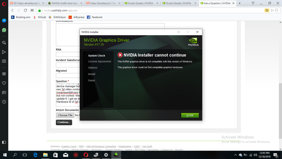

2 seçenek çıkıyor, 2 sini de çok denedim olmadı.
diğerini de nvidia driver dosyalarını masaüstüne çıkarıp denedim, başta attığım hatayı verdi

casper dan aratabilir misin sürücüyü ordan indirip yüklesen

onu da denedim. hem kendi sitesinden indirip denedim hem verdikleri dvd üzerinden. uyumlu grafik donanımı bulunamadı diyor aynı şekilde.

Dostum hardware id si bilinmiyor şuan onların da işe yarayacağını pek sanmıyorum açıkcası
yakmış olabilir miyim acaba :D bir de bir internet sitesinde hardware id yi indirilen driver dosyası içinde .nvi kodlu dosyaları açıp bu kodu orda bazı yerlere yapıştırma ile ilgili bişeyler vardı. onu da denedim de benim id hiçbir nvi dosyası içinde yoktu.

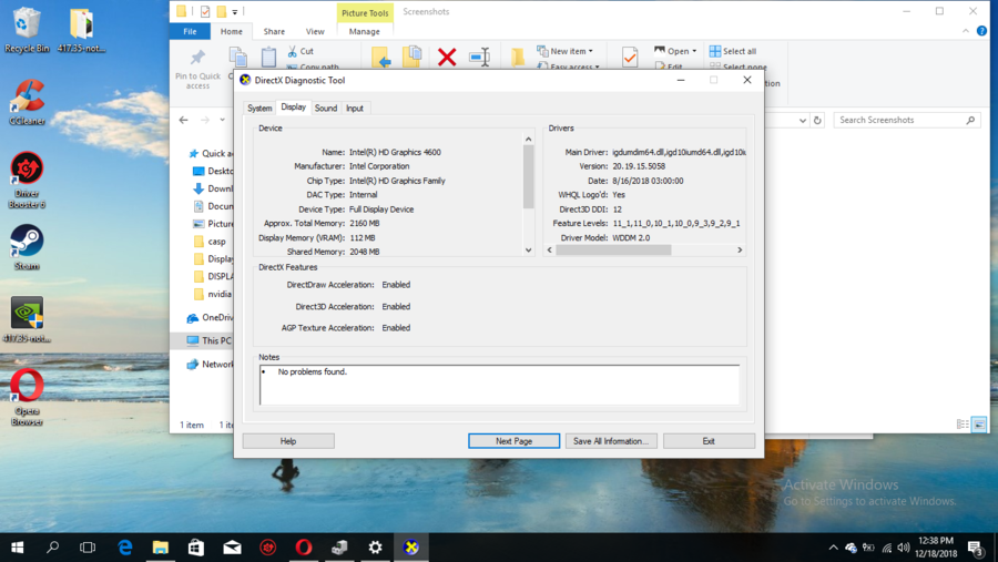

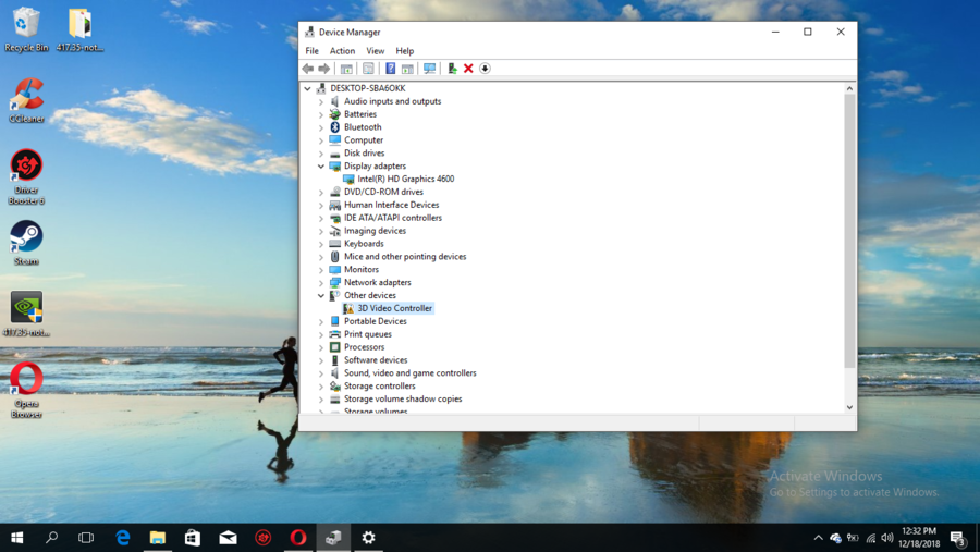

ağ ile güvenli modu çlıştırdım. aygıt yöneticisi şu anda şöyle:
indirme tamamlandı bu arada. hangisini çalıştırayım?
build 17134 olduğuna göre sanırım anladım. safe modda çalışmıyor ama
