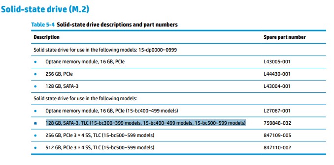

@Forumun TDK'si , @EFI Shell Başka forumlarda da açtığın konuları gördüm, yanlış yönlendirmişler seni.
Senin bilgisayarının modeli M2 SSD desteklemiyor, SATA SSD destekliyor. Bu PDF dosyasından 43. sayfada bulabilirsin. Görsel olarak da ekliyorum. Sata SSD alabilirsin.

Görsel doğru ise m2 destekliyor gibi bataryadaki m2 yazısı ve slota bakılırsa,ama daha öncekileri taktığın zamanki resimlerden bir tane paylaşsaydın iyi olurdu.

HP 15-bc300 demek, bu modelin ana serisi anlamına gelir. Senin ilk mesajında yazdığın HP Pavilion 15 bc300nt (2PK36EA) modelinde ve anakartta, b key m2SSD'nin gireceği ve konumlandırılacağı bir alan yok.
Tamam, zaten SATA alacağım o kesin olur değil mi? Çünkü olmazsa aileme bunu açıklayamam ve param boşa gitmiş olur. SATA SSD'yi takarken bana yardımcı olabilir misiniz rica etsem? O zaman yarın veya çarşamba bu ürünü sipariş vereceğim.

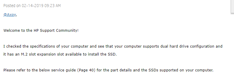

Güzel Moderator Kardeşim, eğer çektiği fotoğraf kendi notebook' fotoğrafı ise, gözüken o ki m2 slot var,
neyin ısrarından bahsediyorsun? fotoğrafa baktın mı ?
hp, dell, lenovo, msi, gibi bir çok laptop 'a m2 slot yazmamasına rağmen anakart üzerinde olduğunu gördük ve taktık bizzat kendim tecrübe ettim, hatta yer ve controller chip olmasına rağmen molex giriş bilerek koymayan ( opsiyonel diye belirtikleri notebook larda molex temin edip takıp yine nvme yada m2 ssd taktığım oldu,
Konu sahibi arkadaşım eğer hala halletmedi isen, istanbulda isen gel güzel kardeşim beraber değiştirelim portunun da m2 ssd mi nvme mi m key mi b keymi bakalım, hangisini kurmak kullanmak istersen beraber yapalım sende öğrenmiş ol. video çekelim buradada paylaşalım.

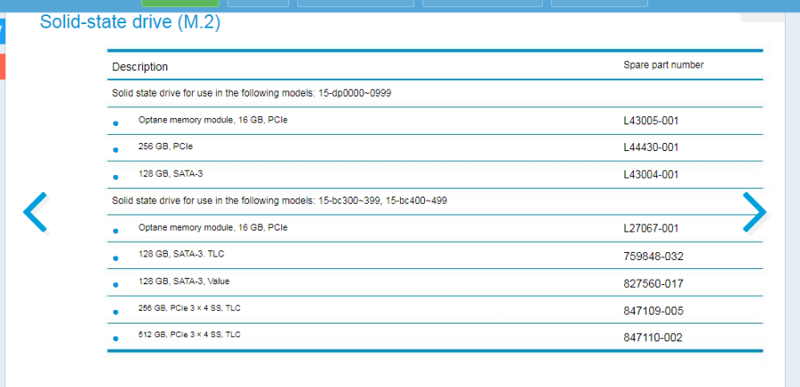

Buda burada dursun, hangi hp yalan söylüyor şimdi merak ettim sayın Editör bey,
Arkadaşım m2 slot yok bu ne inat, belge de koyduk koskoca HP yalan mı söylüyor? Arkadaşı neden ısrarla yanlış yönlendiriyorsunuz
Ekli dosyayı görüntüle 108133
İkinci sayfaya bakmamışsınız, balıklama hata bulmak için atlamışsınız. Ben de aynı dökümanı paylaştım. Konu sahibi arkadaşın ilk mesajında yazdığı model HP Pavilion 15 bc300nt (2PK36EA yani bc300-399 models. Mesajının sonuna eklediğin HP dökümanında bu model için 128 GB SATA 3 destekli yazıyor.
Bu da burada dursun. HP Pavilion - 15-bc300nt Ürün Özellikleri | HP® Müşteri Desteği

Balıklama atlayan yok,
anakart üzerinde M2 Slot varmı? var. Resimde gözüküyor mu ? gözüküyor.
bundan sonrası doğru ssd modelini takmak, elimde nvme ve m key ssd var, B keyde bulurum.
Arkadaşa açıkca söylüyorum, istanbulda ise neredeyse buluşalım uygun ssd modelini bulup takalım burayada koyalım, insanlarda tecrübe etsin.
hp support var diyor, whatsapp hattından görüştükleri kişiler m2 ssd takabilirsin diyor.
siz ısrar la neyin inadı ise yok diyorsunuz. zaten HP yetkilileri de 128 GB m2 SSd takabilirsin demiş.
yani M2 Slot varmış ve 128 gb ta olsa takılabiliyormuş.

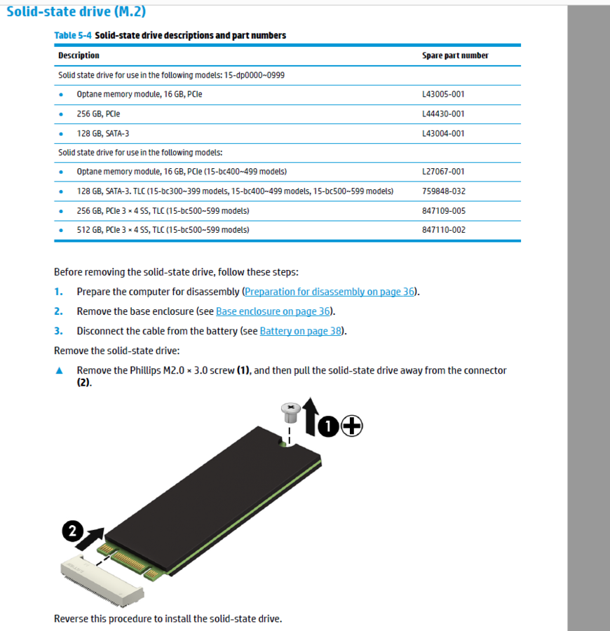

Siz m2 yada nvme ssd kullandınızmı ? hiç monte ettinizmi ufacık incecik bir vida tutar kendisini, :)
Girişi gördüm merak etmeyin ok çizmenize gerek yok. Ayrıca dikkat ederseniz işaret ettiğiniz m2 ssd'nin vida tipi kasa kapağının vida tipiyle aynıdır. Yani m2 ssd'yi sadece kasa kapağı vidası tutuyor olamaz. Cahil muamelesi yapmanız kötü oldu.

Evet monte ettim, biliyorum. Hiçbir anakartta, anakartın üzerine bağlanan bir donanımı, kasa kapağı tutmaz. Bu tasarımsal bir hatadır. Ayrıca teknik detayları da biliyorum merak etme. HP'den kaynak ve link paylaşıyorum. Arkadaşın bilgisayarı SATA 3 destekliyor HP'nin kaynağında yazıyorum halen bana HP söylüyor diyorsunuz. Hatayı bende değil ürün sayfasına M2 Slot var yazmayan HP'de arayın.
Hayır neyin inadı bu? Ben resmi bilgi paylaşıyorum bana yalan bilgi paylaşmışım gibi davranıyosunuz. Muhteşemsin, en iyi bilen sensin, arkadaşımıza da yardımcı ol mutlu olsun. Ben de bilmediğim için SDN editörüyüm zaten, sen de haklısın. Hayırlı geceler.
EDİT:
Bu da HP'nin bu model için online satış kanallarına yolladığı özellik PDF'i: https://media.flixcar.com/f360cdn/HP-2703273298-c05652481.pdf
