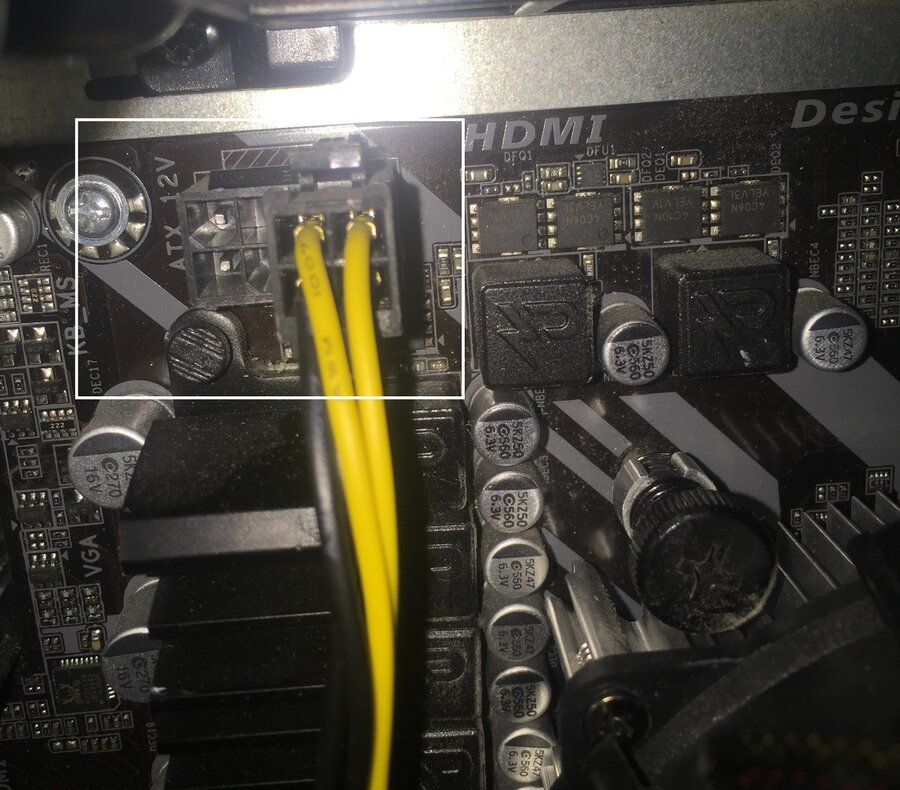

Herkese hayırlı akşamlar sistem topladım montajını yaptım ancak hiçbir türlü görüntü alamıyorum. Güç kablosunda şöyle bir şey gördüm o yüzden olabilir mi yoksa anakart ryzen 3 işlemci serisini ve 3200 mhz rami desteklemiyor mu? Sorun nedir gerçekten bir türlü bulamadım mouse ışığı kasaya takınca direk ışık veriyor bilgisayar kapalı olsa da. Bios güncelleme falan mı lazım? İade edersem çok zaman kaybedeceğim yardımcı olursanız sevinirim
Ryzen 5 3400G APU işlemci
gigabyte A320M-H anakart
Patriot 8 GB DDR4 3200 MHZ ram

Hocam resimde bir tane boşluk gibi bişey var ondan olabilir mi acaba power e basınca hiç tepki vermiyor
orda normalde diğerlerinden olması lazım sanırım takıldığı yere bakar mısın orada boşluk var mı yoksa ondan kaynaklıdır.

Resim atam bekleyin.

Onu taktım hocam sanırım sorun bu emin değilim ama yarın bir bilgisayar servisçisine götüreyim

Doğrudur denedim psu tepki vermiyor ondan şüpheliyim resmini attığım kabloda sıkıntı var galiba senide yordum hocam hakkını helal et
KimBuGamzeli
20 Mart 2016
3,687
1,821
Dostum o resimde ki attığın kablonun bir pini gidik. 20+4 pin oluyor zaten 20 pin kısmında sanki bir tanesi boş gibi gözüküyor 19 pin olmuş sen bence bir yerden idarelik sistemi açacak derecede bir PSU bul onunla dene bence. Büyük ihtimal senin PSU gidik.
