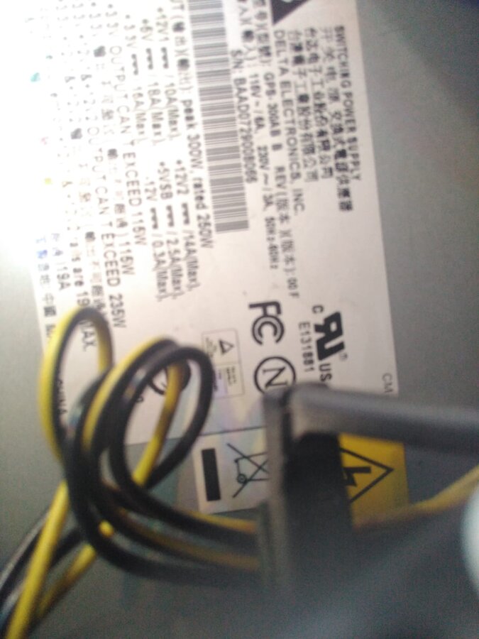

300 Watt yeter mi diye sormuşsun evet yeter ama psunun değerler yazan kısmı varya genelde üstünde olur gorunurde oranın resmini atarsan daha kesin cevap verebilirim.

bu

Usta ben senin dediğin ürünleri 1370 e alabiliyorum şimdi ben bunları aldım birleştirdim bi sorun olmaz değil mi

casperın 300 wattlık psu su hocam zaten beni 4,5 ay idare etsin 500 wattlık sıfır psu alcağım

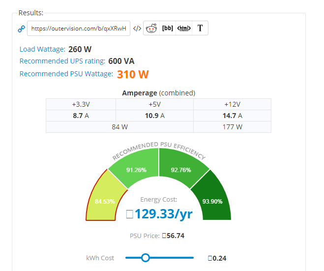

Hele bir sistemi tam olarak yazabilir misin, bence o psu hayatta yetmez ama yine de bi hesaplıyalım...

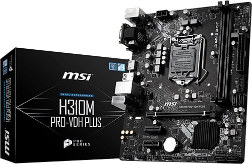

İntel i3 9100f 65 watt
Msı h310m pro vdh plus
HyperX 2400 mhz 8 gb ram
Msi r7 240 ekran kartı

Hocam sıfırı ile arasında 200 tl fark oluyor 200 tl için ikinci el parça kullanmaya gerek yok
200 + 200 400 tl fark eder en az ...
psu yetmez, min değerlerini bile karşılamıyor...! 300 watt yazdığına da bakma çin malı psu asla yazdığı değeri vermez.
KArıştı biraz toparlarsak:
bu güç kaynağı yeter almana gerek yok. İlerde müsait olursan korumalı falan güzel bir güç kaynağı alırsın.
Hesapla bakalım , yeter mi, yetmez mi...!
AYRICA kasada ek fan veya ışıklı sistem var ise hiç ama hiç yetmez...

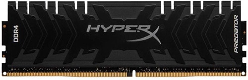

Ram olarak bunu öneririm seçtiğiniz ram iyi değil. Kingston HyperX Predator 8GB 2400 MHz DDR4 CL12 HX424C12PB3/8 Ram Fiyatları, Özellikleri ve Yorumları | En Ucuzu Akakçe İlk önerdiğim ramde hata yaptım bu iyi olur. Bütçe sorun diyorsan en kötü bunu al bence ama üstteki çok daha iyi. Corsair Vengeance 8GB 2400MHz DDR4 CL14 CMK8GX4M1A2400C14 Ram Fiyatları, Özellikleri ve Yorumları | En Ucuzu Akakçe
Güç kaynağı da yeterli olur.

Beni 4-5 ay götürür mü ondan sonra alabilirim

Ustam benim seçtiğim ram neden kötü bunu hesap sorar gibi anlamayın ben pc toplamada yeniyim merakımdan soruyorum
cl değerleri için yazmıştır ama çok fark etmeyecektir çünkü ekran kartın zayıf, bir de maliyeti de önemli...

Açmaz hatta zarar bile verir...
Seçtiğin ram 3000mhz fakat işlemci 2400mhz e çıkabiliyor. Bu durumda xmp profili kullanmayacaksın temel hızda çalışacak ama o ramlerin temel hızı 2133mhz yani performans olarak kayıp yaşacaksın. ikinci seçenek bunu sundum Corsair Vengeance 8GB 2400MHz DDR4 CL14 CMK8GX4M1A2400C14 Ram Fiyatları, Özellikleri ve Yorumları | En Ucuzu Akakçe ama diğerinden yine kötü senin seçtiğinden daha iyi. 30 lira gibi fark var en kötü bu alınabilir ama yerinde olsam kingstonu alırdım kesinlikle. Psu sistem için yeterli merak etme. Sadece kaliteli birşey olmadığı için ilerde değiştirirsin dedim. Sorun yaratmaz.
