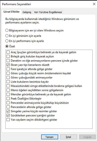

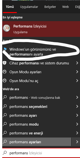

Eset veya Kaspersky ile Virüs taraması yapabilirsin ayrıca önceden yazdığım şu şeyleri uygulayın
Arama yerine Windowsun görünümü ve performansını yazın ya da performans seçenekleri yazın ve şöyle ayarlayın
Ayarlar>Kişileştirme>Renkler kısmından Saydamlık Efektlerini kapatın.
Arama yerine sürücüleri birleştir ve iyileştir yazın ve sürücülerinizi en iyi duruma getirin.
Win+R basıp çalıştırı açın ve %temp% ve prefetch kısmında ki tüm dosyaları silin bunlar önbellektir bilgisayarın izin vermediği dosyalarda atlaya basın onları silmeyin.
Ekli dosyayı görüntüle 167230
Dediğiniz performans sekmesini hiçbir şekilde açamadım fakat diğer dediğiniz her şeyi yaptım. Kasma sorunu ara ara ortaya çıkıyor gün içinde tekrar geri dönüş yapacağım. Teşekkür ederim.
Performans diye aratırsanız çıkar.

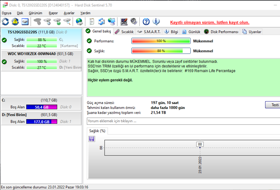

Hard Disk Sentinel - HDD health and temperature monitoring
Şuradan uygulamayı indirip hdd sağlığını ölçer misin?
Şimdi bir şey fark ettim. D diskinde kurulu olan bir oyuna girdiğim zaman kasma yok ama alt tab atıp başka bir şey yaptığım zaman kasıntı devam ediyor.

Ekli dosyayı görüntüle 167240
HDD sağlıklı gözüküyor ama bir de benchmark testi yapabilir misin sorunun ne olduğu daha net belli olur.
