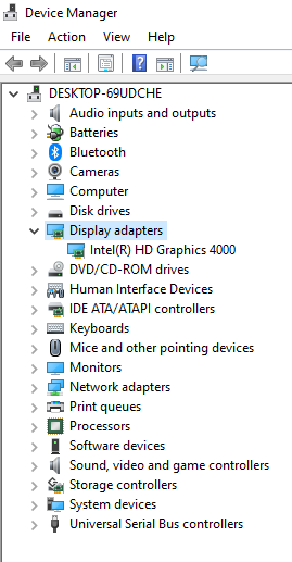

Merhabalar, Dell Inspiron 3521 laptopum var. Yaklaşık 6 yıldır kullanıyorum ve 3-4 ay önce AMD 7670M ekran kartım aygıt yöneticisinden kayboldu. Tekrar bilgisayarı açdığım zaman gizli aygıtları göster dediğimde soluk bir şekilde gözüktü, sonradan sildim. O günden beri hiç gözükmüyor. Bir çok yöntem denedim, en son format attım yine gözükmüyor. İnternette araştırdığımda bu laptopun ve ekran kartının diğer kullanıcıları da bu sorunla karşılaşmışlar, galiba genel bir sorun. Laptopun bir sıkınıtısı yok, sadece SSD taktım. Ekran kartı hariç her şeyi doğru düzgün çalışıyor. İşletim sistemi olarak Windows 10 Pro kullanıyorum(bilgisayarım tarafından desteklenen bir işletim sistemi). Aslında bu olay laptopuma su döküldükten sonra başıma geldi, su döküldükten sonra laptopu açtım, ekranını söktüm ve tekrar topladım.
Gördüğünüz gibi sadece Intel var.
Acaba toplarken bir sorun olmuş olabilir mi? Ya da sudan dolayı? Lütfen yardım edin Intel HD 4000 kullanmak bir çile. Şimdiden herkese teşekkürler!
Ekli dosyayı görüntüle 161636

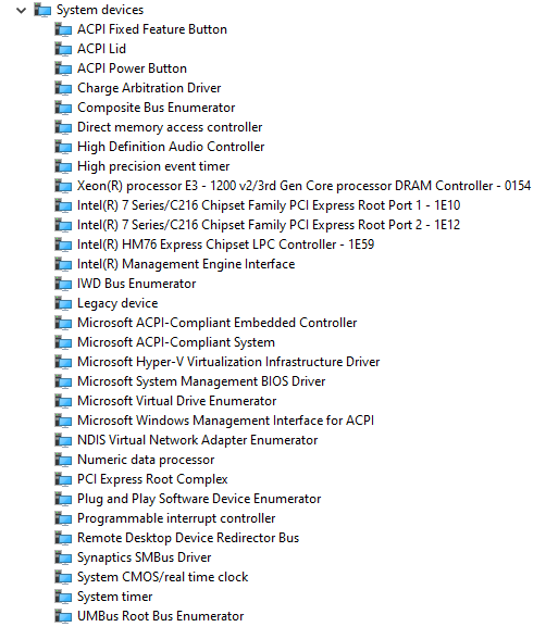

PCI express nereden devre dışı bırakıyoruz ? Aygıt yöneticisinde öyle bir şey göremedim.

Sistem aygıtlarında. Ek olarak devre dışı olsaydı aygıt yöneticisini açtığınızda sistem aygıtları sekmesi açık olurdu ve PCI Express kontrolcüsünde aşağıya bakan siyah ok olurdu. Ama görünüp görünmediğine bakın. Görünüyorsa AMD ölmüştür. Görünmüyorsa PCI Express bozuk olabilir.
Şöyle gözüküyor.
