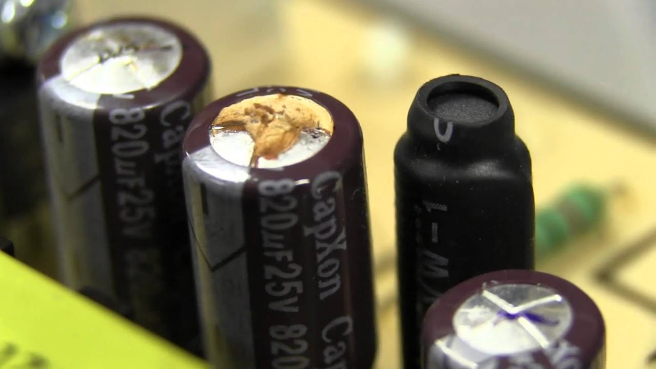

Güç kaynağın mübarek olmuş. Güç kaynağı içindeki Kapasitörler patlamış demek. GÜç kaynağının içini sök Bak resimdeki gibi patlamış kapasitörler görebilirsin az bir ihtimal.

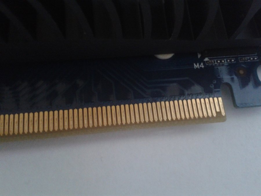

ekran kartını çıkardım bu sarı bölge böyle olmasımı gerekiyor? herhalde bir tanesi kopmuş arkasında da bir tanesi yarım :D

_Zaur_
Rektör
Cezalı
17 Kasım 2017
14,457
23,585
4,958
Sorun yoktur o giriş tam oturduğundan Bağlantı sorunu yaşamıyor. Bendede vardı sora araştırdım öyle olduğunu gördüm.

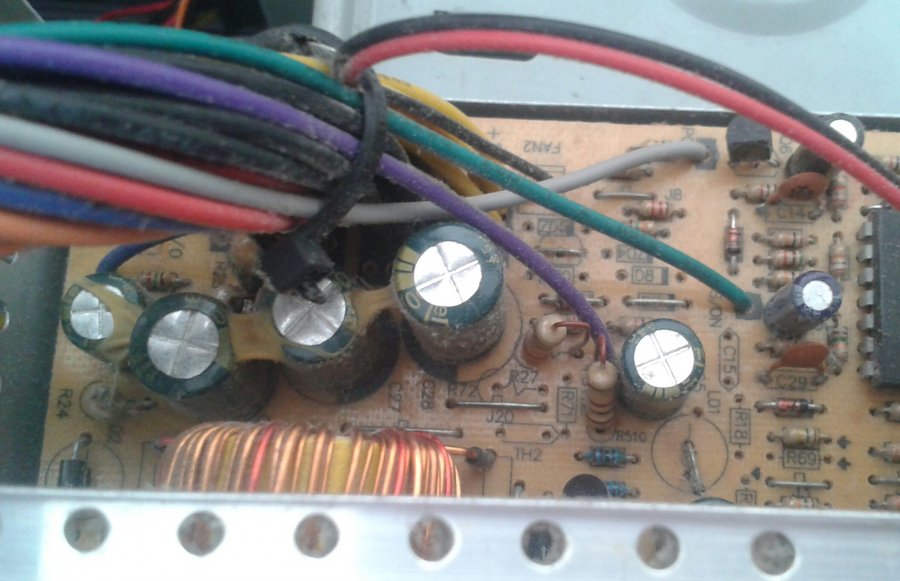

psu nun içindeki kondansatörler

_Zaur_
Rektör
Cezalı
17 Kasım 2017
14,457
23,585
4,958
En sondakı resimde Büyük olanların üzerine parmağını sür bir. Resimde Şişkin olarak görünüyor. Üzerine Işık düzgün vurmuyor şişkin görünüyor resimde ona göre diyorum yani.
