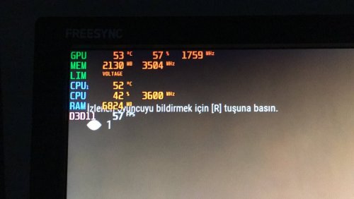

Arkadaşlar Sistemimi yazıyırum
r5 1500x
gtx 1050ti
gskill 2400mhz ddr4 8gb
gigabyte a320m ds-2
ben bu sistemde 2-3 dakikada bir drop yiyorum sizce sebebi nedir şöyle bişey ssd’de sistemim yüklü yanında da 2.5” notebook hdd kullanıyorum oyunları vs oraya atıyorum gta 5 de hiç drop yemiyorum yüksek ayarlarda 70-80-90 gidiyor fps ama gel gelelim ki diğer oynadığım tüm oyunlarda bu drop olayı oluyor sizce sebebi nedir benim gözlemime göre ram oyunlarda yetersiz kalıyor ve işlemci ve ekran kartının tam güç vermesini engelliyorum bakınız ram kullanımı neredeyse bitmek üzere 7gb kullanıyorum pubg de fakat gpu ve cpu %50 lerde sürünüyor sanırım ram yetmediği için devamını getiremiyor sizce başka ne sorun olabilir istediğiniz testi yapabilirim şuan müsaitim

Sorun HDD gibi. 5400Rpm ise sıkıntı. Bende 5400 diskte takılmadan Gta 5 oynuyordum. Benzer bir durum sanırım. 7200 disk almanız lazım.

hmm peki bunun testini nasıl yaparız acaba şimdi 7200 alırım onda da aynı şeyi yapar filan bildiğiniz bir program var mı
