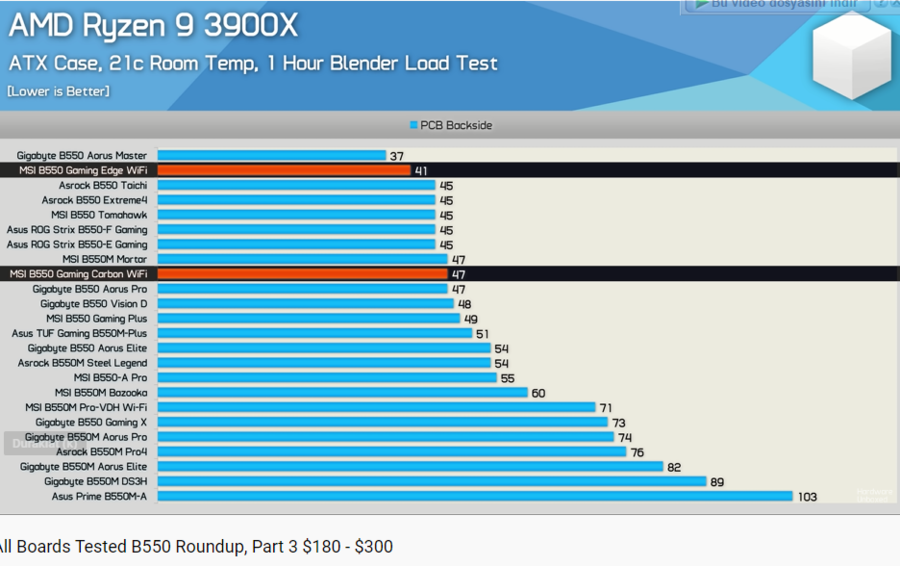

Elindeki sıvı soğutma nedir.
Bu kadar üst seviye bi anakarta ihtiyacın yoktu ,ama bu indirimi görünce, bu anakart için ,kaçmaz. B550 anakartların ,tabiri caizse,şahlarından birisidir.5700X ile buzdolabı gibi soğuk çalışacaktır.

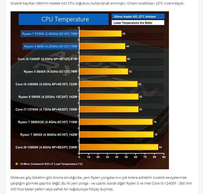

İş görür o. Dediğim gibi ,zaten ısınmayan bi işlemcidir 5700X. Bak aşağıya bi sıcaklık tablosu bırakıyorum.
Sana bi fikir verecektir. CinebencH R23 testinde, işlemcilerin sıcaklık değerleri. 5700X, en soğuk olarak, ,listenin başında.
22 derece oda sıcaklığında, testte ,ryzen 5700X işlemcisi,max. 45 derece olmuş.Neden dersen ,tablonun altında yazdığı gibi, 76 watt çeken ,mütevazi güç tüketim (watt )değeri.
