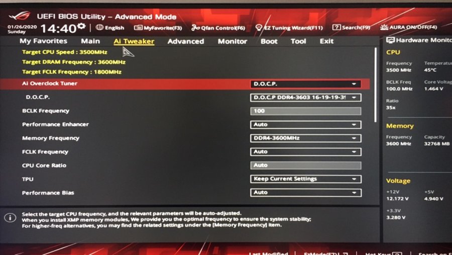

Üstte solda Ai Tweaker denilen yere tıkla. Çıkan safada ,sağda mevcut voltajın yazacak. Solda ise cpu voltage ,auto yazan bi yer olması lazım. Ayar yapılacak yer orası. o sayfanın bi fotosunu atabilecekmisin.
Foto çok küçük,okuyamıyorum. :)

Evet voltajımız biosta da 1.4640 volt görünüyor. Yani ,cpuzdaki değere çok yakın ve yine yüksek.
VDDR Cpu voltage yazan yere bi tıkla. Çıkan seçenekleri bi görelim.
Boşta işlemci sıcaklığı da yüksek sayılır o soğutmaya göre. 46 derece.

z

Manuele gel.tıkla moseye. enter de.daha sonra klavyenin + tuşuna tıkla. Çıkan sayfanın fotosunu at.Birde manuele alıp enterleyince ,sayfanın sağında ,voltajı değiştirmek için ,yapman gerekenleride ayrıca yazar.
sadece foto at. sakın voltajları falan tıklama.

enter daha sonra artı yapınca, secenekler arası gidip geliyor değerde bi değişme yok

işte seçenekler dediğin şeyler voltajlar. o sayfanın bi fotosu lazım.

altındaki ram voltajını değiştiriyorum, üsttedki değer değişmiyor. Sağdaki değerler de değişmiyor
auto
manual
offset mode var
bunların arasında gidip geliyor, artı ve eksi yapınca

OFFSET MODE veya manuelin üzerine mouse ile gelip sol tıklarsan ofset veya manuele geçer. Bi dene.

evet onu yapıyorum fakat rakam değerinde bi değişikli yapamıyorum

Klavyenin tuşuna devamlı tık tık yap.Bi şeylerin çıkması lazım. Bi kere basıp bırakma yani.

Olur,olması lazım. Bi şeyi eksik yapıyorsun. Peki offsete gel onu tıkla ne çıkacak.

auto
manual
offset mode
Seçeneklerinde herhangi birini seçtiğimde, seçili olarak kalıyor. Ama yanındaki değerde bir değişiklik yapılamıyor. + tuşunu kullandığımda ise sadece bu üç seçenek arasında gidip gelmeye yarıyor( yön tuşları gibi) ben asus anakartlarda nasıl olduğunu bi araştırayım değişimin değiştirebildikten sonra 1.3000v olarak mı ayarlayayım. Sizi de daha fazla tutumayayım, çok teşekkürler.

Klavyenin shift tuşunuda bi deneyin. Ama bi şeyler değişmeye falan başlarsa da , sakın kendi kafanıza göre bi şey yapmayın. Ve kesinlikle biostan çıkarken F1 0 ile save ,yes deyip ,yapılan bi değişikliği kaydetmeyin,olur vermeyin.
Benimde ş,mdi çıkmama gerekiyordu zaten. Biraz daha bakının .shift tuşunuda bi deneyin. Nasipse,akşam,haberleşeeriz.
