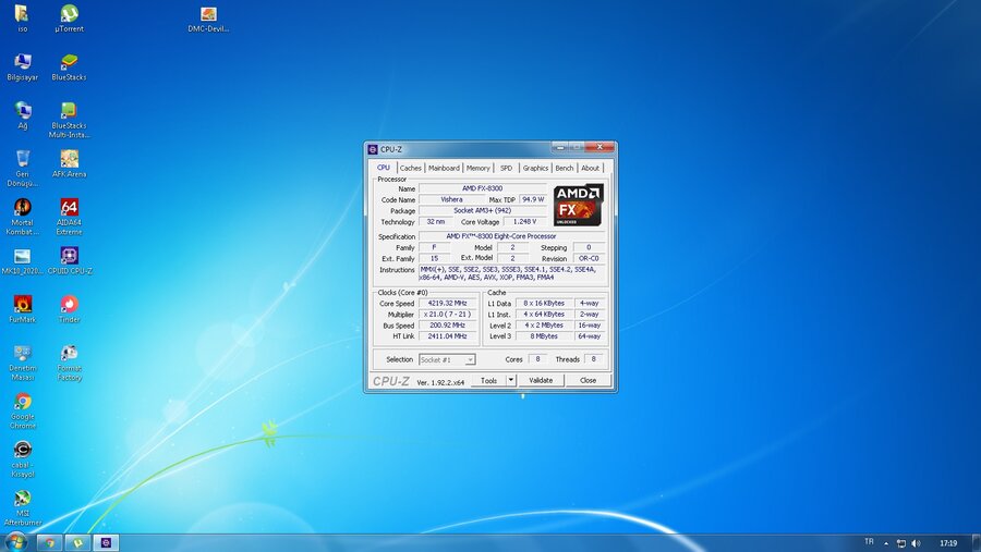

Hocam Vcore +0.140 NBcore +0.080 denedim açıldı pc şuan. CPU-Z görüntüsü de attım
Kuzey Köprüsü 60 derece diyor sorun olur mu.

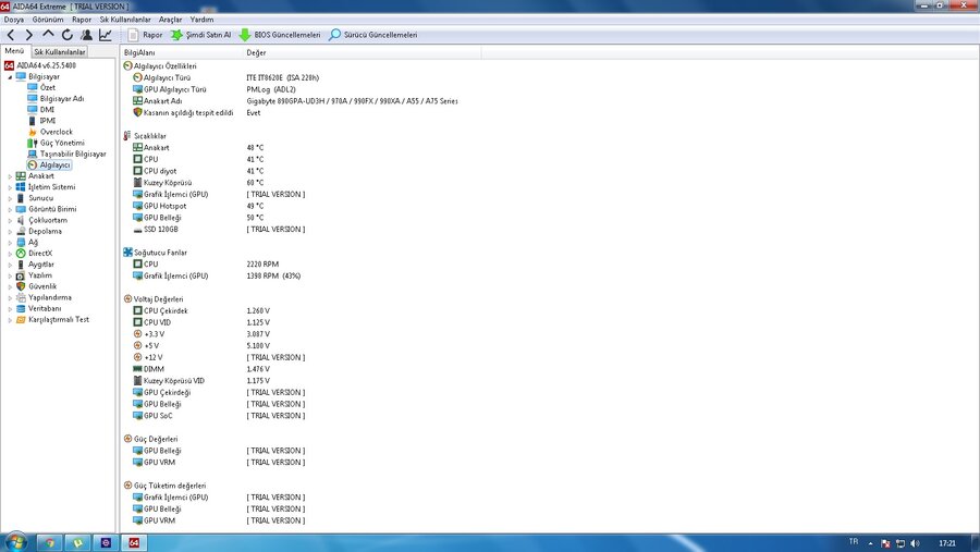

İşlemci voltajı hala çok düşük. 0,16 fazladan verdik. Biosta 1,212 volt default voltajı idi .
1,212+0,16=1,372 volt civarı olması lazımdı. Ama cpuzda 1,248 aida da ise 1,260 volt görünüyor.
Aynı değerleri tekrar verip açılırken tekrar biosa girip ,bioostaki voltajı da bi okurmusun. Bakalım ,0,16 volt ekleyince, biosta voltaj kaç oluyor. bi iki dk bekle. Dalgalanma olursa ,en yüksek değer lazım bize.

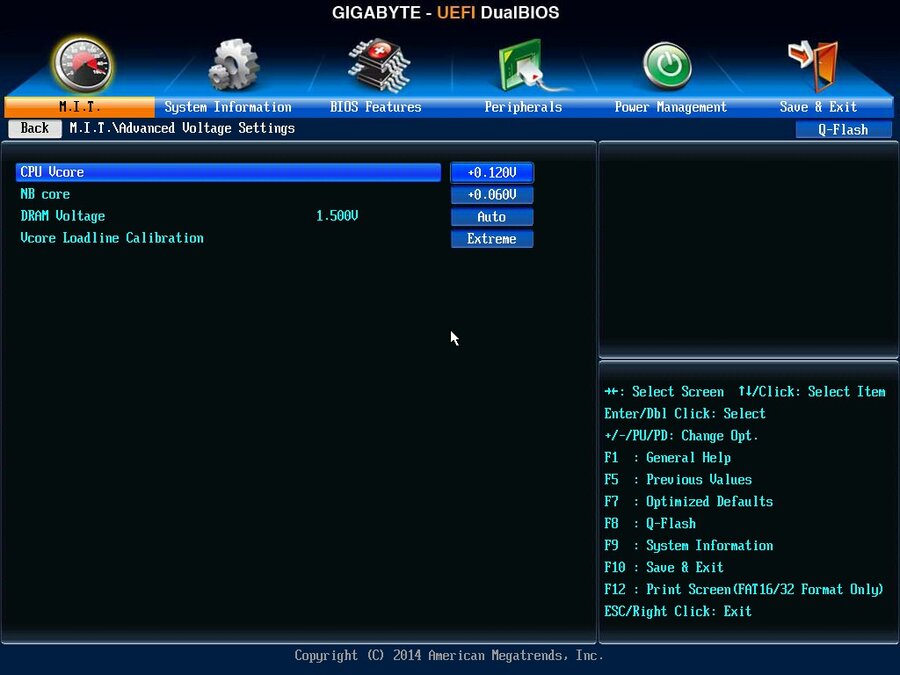

Tamam bu ayarlarda iken biosta şu aşağdaki ekranda vcore kaç.
bi de sistem information veya power management içindede voltaj olabilir onlarada bak.
Ekli dosyayı görüntüle 109313
Baktım birşey yok onlarda standart ayarlar.
1.224 gösteriyor Vcore

Yahu tamamda, o kadar voltaj ekliyoruz,hiçmi artmaz bu voltaj.:)
En azından 1,30 ün üzerini bi şekilde görmesi lazımdı.
Hala 1,212 volt görünüyor. o değer overclock yapmadan önce biosta gördüğümüz değerin aynısı.
VCORE SEÇENEĞİNE tıklayınca, direkt , önünde artı veya eksi olan rakamlar mı çıkıyor. manuel falan gibi bi yazı çıkmıyormu. Amacım direkt elle voltajı yazmak.
