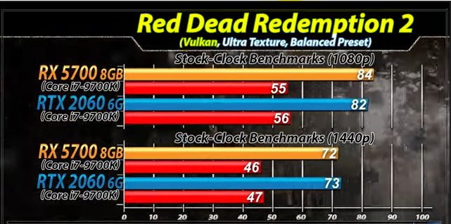

RDR2 en fazla kullanan oyun denebilir ama bazılarında 5700 bazılarında 2060 geçmiş diğer kartlarda da öyle time spy puanı hemen hemen eşit olan kartlar bile bazı oyunlarda farklı sonuç verebiliyor sonradan olan güncellemede de değişebiliyor mesela bir gameready sürücüsünde galiba forzada 2070 super %23 perofmrans artışı yaşamıştı nvıdıanın bununla alakalı bir grafiği vardı ama bulamadım yabancı bir kaynakta bahsedilmişti PUBG'de ise tüm testlerde 2060 önde ama yukarıdaki PUBG testinde 5700 XT var fornite da aynı şekilde 5700 XT perofmransı veriyor ama CPU ağırlıklı BF 5 gibi bir oyunda 5700 xT, 2070 super perofmransı veriyor sanırım ekran kartı markasının verdiği destek ile filan alakalı ya da hangi oyunda hangisi daha optimizeli diye mesela...

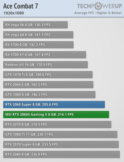

Ekli dosyayı görüntüle 101220
Ekli dosyayı görüntüle 101221
Ekli dosyayı görüntüle 101222
PUBG içinse 2060 alınmalı bence ama GTA 5 testi bulamadım. :/
Tüm BF oyunları AMD destekli geliyor zaten. O sebeple BF bazında değerlendirme yapmak doğru olmaz. Nasıl veya neden yapıyorlar bilmiyorum ama BF oyunlarda AMD kartlar uçuyor resmen. RDR2'nin PC versiyonu optimizasyon konusunda pek iyi değil. Grafik kartını zorluyor ama sıkıntı var oyunda dediğim gibi. 5700, 2060 SUPER dengi de değil ama, 2060 SUPER ile 2060 arası bir kart işte.
