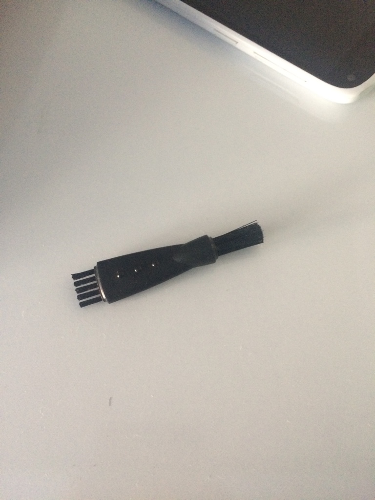

Tıraş makinasının şöyle bir fırçası var iş görür mü?

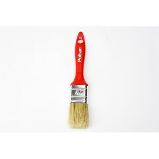

1'' kestirme boya fırçası al nalburdan.
