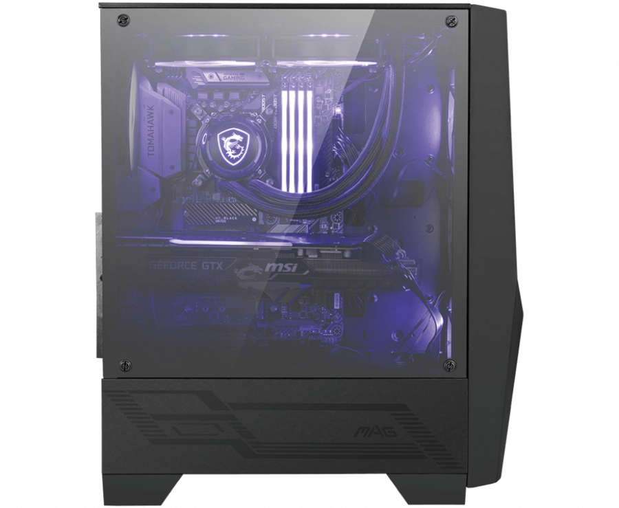

Kasa kötü, gametech legend bakılması malzeme olarak daha iyi dğeil pek fazla daha ucuza gametech legend var.
549TL'ye B450 PRO VDH MAX var,o bakılmalı.

Gametech Legend konusunda size katılmıyorum fakat eğer 549 TL'ye B450 PRO VDH MAX varsa bu anakart da tercih edilebilir.
Mümkünse anakart bağlantısını yorum olarak paylaşabilir misiniz?

Kasa fiyatını hiç hak etmiyor, indirim bitmiş.
Ona verileceğine V12 alınır.

Kasa olarak ise hem şık, hem dayanıklı olan ve havalandırma konusunda fena olmayan F/P Mag Force 100M modelini kullandım. 512 TL'ye satın alabilirsiniz.
Ben koyduğumda indirim vardı. Sizin ikinci attığınız kasa da gayet iyi ve kalitelidir.

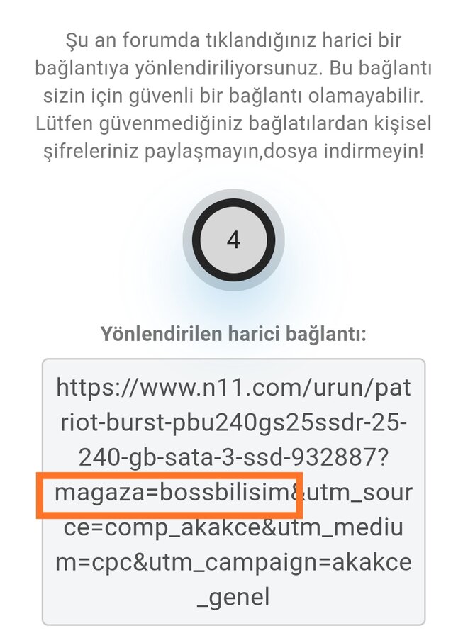

Genel olarak güzel bir bayram konusu olmuş. Yalnız SSD'nin mağazası (BossBilisim) sıkıntılı, farklı bir link ile değiştirilmesini öneririm. Teşekkürler. :)
Yorumunuzu daha yeni gördüm, zaten Boss Bilişim değildi. :)
