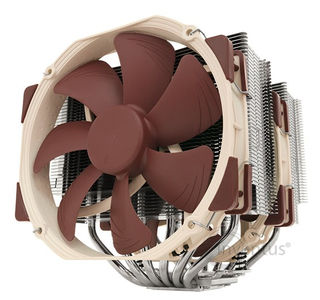

Sıvı soğutma alırsan,mevcut fanlarınıda beraber kullanma şansın ortadan kalkabilecek. Sıvı soğutmayı taktığın yerde hem sıvı soğutmanın radyatörünü,hem radyatör fanlarını,hemde mevcut fanlarını arka arkaya montaj yapmak mümkün olmayacaktır. Mevcut 2 veya 3 fanınızadan vazgeçebilirsiniz.
Siz riske atmamak için noctua alın geçin. Pek çok sıvı soğutmayı sollayıp geçen,dünyanın en iyi hava soğutmalarından biri.Tr de bulamazsanız muadili başka bi soğutmada arayabiliriz.
Az daha hafifi olsun ama yine ,en iyilerinden olsun dersen.
NOCTUA NH-U14S 2011/2011-v3/1151/1150/1155/1156 & AM4/AM3+/AM3/AM2+/AM2/FM2+/FM2/FM1, 1ad NF-A15 PWM FAN, NT-H1 termal macun İşlemci soğutucusu - inventus
Bunun am4 KİTİ ile geldiğini yine de bi önceden telefon ile sor. İnventus her zaman yardımcı olur.
