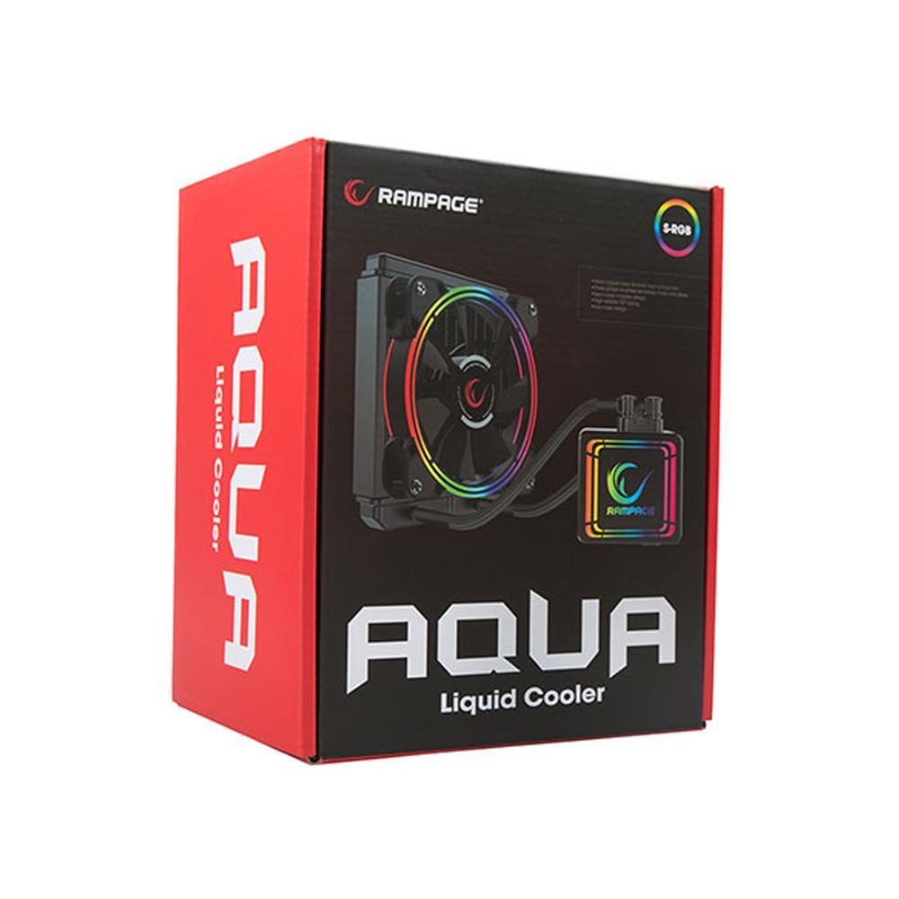

stok fandaki macunu sil yeni sür aslında onu değiştir hatalı tasarım :
bunu al tak.

stok fanı hatalı koymuşlar sorun yok :
bunu tak.
bunu al tak.
Hocam şunu söyleyeyim, çırpına çırpına alacağım en iyi bilgisayarı aldım. Bir donanım eşyasına 500 lira daha verecek hem alanım hem de bütçem yok.

Stok fan hatalı değil. Düzgün ve termal macunlu şekilde konulmuş.

öyle hata değil tasarımsal hata ısıl gücü watt olarak hesaplıyorlar zayı fan koymuşlar.

Ve şunu da söyleyeyim. Şu şekil başka fanlar benim normal stok fandan daha az soğutuyor. En az 80-85 olur bunu alırsam.
Anladım dostum da diğer fanlar da çok iç açıcı gözükmedi.
Yalnız şunu fark ettim, sıcaklık sorunundan müzdarip diğer kişilerin sıcaklık değeri max 55-60 oluyor. Benim ise enteresan bir şekilde 70. Herkeste kronik sorun var gibi fakat ben de apayrı bir seviyede.
