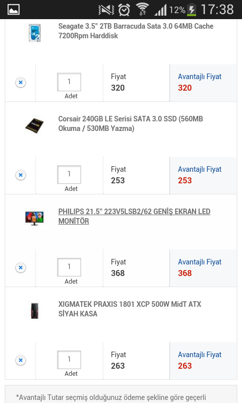

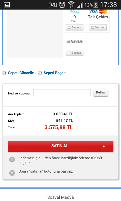

Sa arkadaslar kendim için oyun bilgisayarı topladım. Topladığı m bilgisayar 3500 tl olup monitör de dahildir . Şimdi size şunu soruyom topladığım bilgisayar nasıl ? İyimi yoksa kötü mü ? Ben bu bilgisayarda gta 5 csgo vb oyunlar oynayacağım için sizde tavsiyeler almak istiyom eğer daha güzel 3500 TL'lik sistem toplayan varsa bana vatan bilgisayardan resimli göndersin.

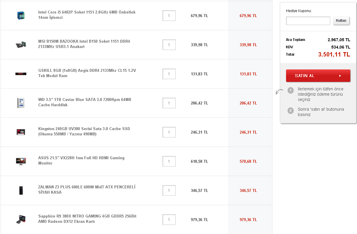

Bu daha iyi bir sistem. Ekran kartı R9 380X. GTX960'dan çok daha performanslı bir kart. İşlemciyi i5 6400 yaptım ekran kartını rahat besler, oyunlar için yeterli bir işlemci sana sıkıntı çıkarmaz. Ve daha iyi bir monitör koydum. Kaliteli görüntü alabilmek için iyi bir monitör lazım. :)
Vatandan toplamadım sinerjide yani topladığım sidede daha uygun fiyatlar var ve güvenilirlik konusunda sıkıntı çıkmaz.

Ya bırakın monitörü de topladığım sistem 3500 TL'ye değer mi 500 tl kalcak onlada oyun alıcam gta 5 alıcam Bide bişi dicem bu topladığım sistem csgo da kaç fps alır ?

Senin topladığın sistemi bir bırak sen. :) Benim topladığım sistem daha mantıklı. Youtube'da R9 380X kartının birçok FPS testini bulabilirsin. CS:GO'da en yüksek ayarlarda 1080p'de +150 FPS alırsın.

bırakın monitörü siz birbirinize tartiscaginiza bana yardım edin topladım sistem nasıl diye yorum atin
