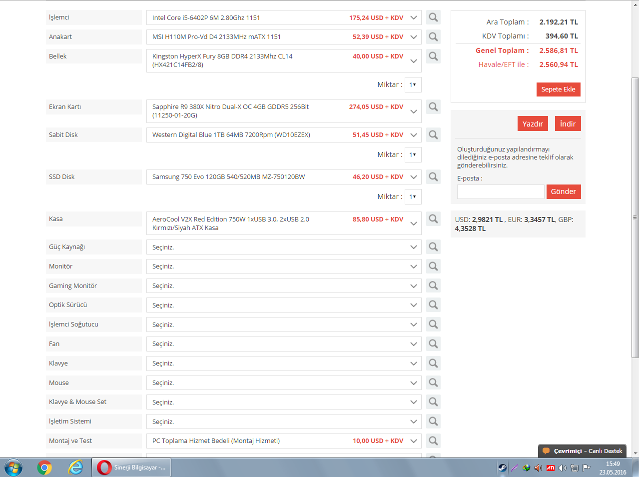

bunu alabilirsin fiyatı montaj ve test dahil ve gerçek 600w psuya sahip kasa
    144.9 KB · Görüntüleme: 517

Teşekkür ederim , ben bide farklı bi siteden daha ucuza topladım aynı sistemi ama montajlaması yok heralde orası sorun
