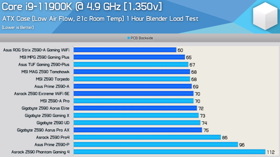

Kullanırsın ,ama öylesine kullanırsın.İşlemciden gereken verimi,frekans hızlarını alamadığın gibi ,makinada değişik stabilite sorunları, hatta çökmeler bile yaşayabilirsin.Aşağıdaki tabloya bakınca açık ve net görülüyor. Ucuz ve giriş seviyesi anakartlarda güçlü bi işlemci ,olması gereken hızlara çıkamadığı gibi sıcaklık belli bi değeri aşınca da sistem çöküyor.
Türkçede güzel bi atasözü vardır. Davul bile dengi dengine çalarmış. Güçlü işlemciler alıp ,işlemcinin 3 te biri ,4 te biri fiatına giriş seviye anakartlar ile sisteminizi ,zorlamayın.İşlemcinin gücüne uygun bi anakart her zaman, makbuldür.
