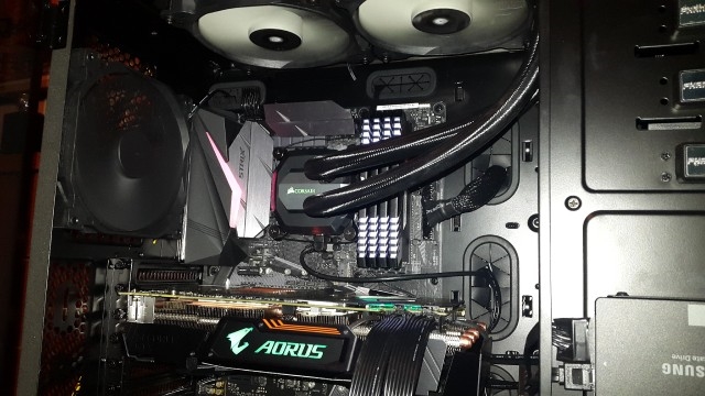

Hocam o bıraktığınız ekran kartını şimdi satın aldım eve gidiyorum.Fotolarini koyarım hocam eski sisteme takınca 15.000TLlik PC den vazgeçtim.I7 7700K lı bir PC kendisi.Gaming OC yoktu,Aorus satın aldım.Farkları nelerdir?
Öyle bir sistem elinizde varsa bence de daha doğru bir karar vermişsiniz :) Esasen hız olarak bir fark yok sadece tasarımda değişiklikler oluyor yoksa markalar arasında bile ayın kartlar arasında performans farkı yok denecek kadar az oluyor.

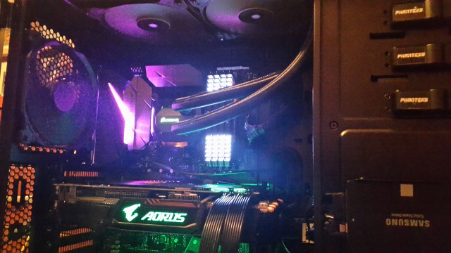

Fotoğrafları;

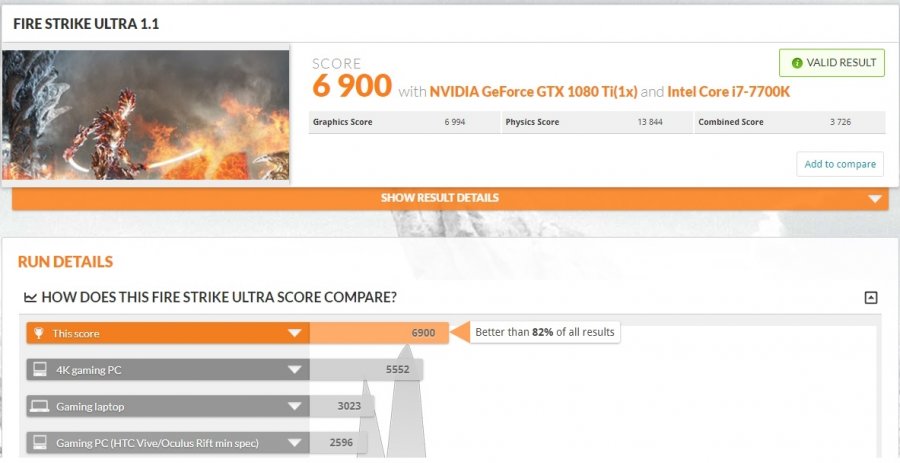

Fire Strike Ultra testine sokacağım şimdi. :)

Fire Strike Ultra Test Puanı:
Test puanı sizce iyimidir hocam?
