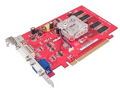

Monitör kablosunun taklılı olduğu yerde aşağıdakine benzer kart var ise ekran kartı vardır. Onun en son yerinde bir tırnak vardır. Onu çek ve çıkar.

Bilgisayarın elektrik kablosunu çıkarın. Sağ kapağını açın. Arkadan iki adet vidaile tutturulmuştur. İçerde gördüğünüz en büyük yatay plastik parçaya anakart denir. Herşey bu slikon kartın üzerinde durur. Şimdi önemli olan bu anakarta dikey olarak konumlandırılmış ve bir el kadar başka bir plastik kart var mı? Eğer bu kart var ise, ona arkadan monitör kablosu bağlı demektir. İşte o kart arızalı. Onu çıkarıp temizleyerek yeniden takın. Bir vida ile kasaya bağlıdır. önce vidayı sökün. Sonra anakarta bir soketle takılıdır. O soketin tırnağını hafifçe kaldırın. Sakın hiçbirşeyi zorlamayın. Eger eski tip ise soketi yoktur, doğrudan çıkar. Temizleyip söktüğünüz gibi geri takınca çalışmaz ise anakartın arka tarafında bir monitör girişi daha olup olmadığına dikkat edin. Anakart mefta ise bu girişi de kullanabilirsiniz.
Eğer o dikey kart yok ise. Yani monitör kablosu doğrudan anakarta giriyorsa, anakartın üzerinde entegre bir anakartın vardır. Öyleyse yapabileceğin birşey kalmamış. Bilgisayarı parçalamaktan korkma. Biri yapabiliyorsa sen de yaparsın. Sadece neyi, nereden ve hangi yönde söktüğüne dikkat et.
