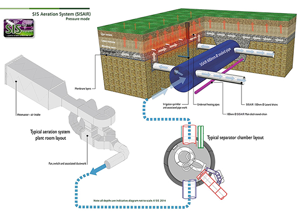

Bu sistem nedir?
Normalde su cazibesi ile beraber akar ve standart drenaj sistemlerinde kendi yerçekimsel süzülüşüyle borulara ulaşır. Bu sistemde ise, stadyumun drenaj sistemi mekanik bir odaya bağlıdır. Aşırı yağmurda bir düğmeye bastığınız zaman, mekanik yolla suyu yukarıdan aşağıya çeker, inanılmaz bir vakum yaparak, sahanın altında birikmiş bütün suyu emerek uzaklaştırır.
Vodafone Arena bu şekilde mi olacak?
Evet bu şekilde ve Türkiye ‘de tek olacak. Bu sistem vakum(emme) yapabildiği gibi aynı zamanda dış ortamdaki havayı emip, sahanın tümüne yani 8.000m2’ye hava olarak verebilen bir sistem. Ekstrem hava koşullarında bitkinin yaşamak için gerçekleştirmek zorunda olduğu “transpirasyon(terleme)” gibi fizyolojik aktivitelerine devam edebilmesi için rüzgar fanları da kullanılacak. Bir yandan da bitki köklerinin gelişiminin devam etmesi için alttan hava verilecek. Aşırı yağışta vakum yapabilecek bu sistem, aynı zamanda çimin yaşaması için toprak profilinde gerekli su/hava oranını ayarlayabilecek bir sistemdir. Aşırı yağış olmasa bile bakım tercihleri gözetilerek sulamadan 30 dakika sonra bir 15-20 dakika vakum yapılacak. Çimin sağlıklı bir şekilde yaşıyor olabilmesi için profilde ki nem oranın %18-25 arasında olması lazım. Toprak profilinin içinde aynı zamanda nem sensörlerimiz olacak. Sensörün belirttiği değerler %25’in üzerine çıktığı zaman alttan havalandırma sistemi hafif vakum(emiş) yapacak. Belki bu oran %22 ila %23 arasında olacak. Buna uzman saha bakımcımız karar verecek. Hava verme oranı da yine aynı şekilde ayarlanacak. Günde 2 veya 3 kere alttan 30 dakika hava verilecek. Denize yakın olan Vodafone Arena için yaz ayları en büyük risk. Çünkü ortam kapalı ve nemli olacak. Çimi de aynı insan gibi yaşayan bir organizma olarak düşünmelisiniz. Sırtınız ıslak kaldı, az güneş alıyorsunuz hasta olursunuz değil mi?
Hibrit; sentetik bir liftir. Yüzeye gelen ısıyı aynen alır ve aşağıya iletir, yani doğal çimin köklerini yakar. Güney Afrika’da, Brezilya’da, dünya kupalarında yaşadığımız tecrübe; sıcak iklimdeki hibrit sahaların bir şekilde mutlaka aşağıdan soğutulması gerektiğini gösteriyor bize. Bu; bazı yerlerde alttan sulama sistemleri ile yapılıyor. Bizde burada alttan hava ile soğutacağız. Klima gibi.

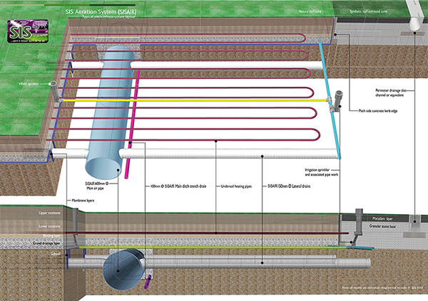

Havalandırma sistemi olduğu zaman toplayıcı kollektör boruların çapı 600 mm’ye çıkıyor. Aslında normal şartlarda İstanbul’da bir sahanın drenajı için 300-400 mm çaplı borular yeterlidir. Ancak içinden hava da geçeceği projelerde bu çaplar büyüyor. Bu 600 mm’lik borulara her 3 metrede bir 150mm’lik borular bağlanıyor. Bunun üzerinde de ısıtma sistemi boruları yer alıyor. İçine hava girdiği anda hava; bu borulardan yukarı doğru itiliyor. Mantık şu; stadın içinde bir mekanik oda olacak. Dışarıdan hava emilecek, ve bu mekanik odadaki sistemlerle sahanın içerisine hava verilecek ya da tam tersi yağış olduğu zamanda vakum(emme) yapacak.

Isıtma sistemi nasıl olacak?
Sulu sistemli ısıtma sistemi olacak. Su ve glikol denen antifriz özellikli madde sistemde sirküle edilecek. Isıtma boruları sahanın altında her 25 cm’de bir uzanacak. Aslında İstanbul’un hava şartları düşünüldüğünde 30 cm aralık yeterli. Ancak biz boru aralıklarını biraz daha sıklaştıralım ve ısı iletimi biraz daha homojen olsun istedik. Vodafone Arena’da her şeyin ilkini yapmayı düşündük. Toprağın altında ısı sensörleri olacak. Sıcaklığı 20 derecede tutmak istiyoruz. Örneğin sensörler 19 dereceyi algıladığı anda, sistem otomatik olarak çalışacak ve kök bölgesi sıcaklığı tekrar 20 dereceye çıkarılacak. Böylece iyi bir kök gelişimi için toprak sıcaklığını yıl boyunca istediğimiz ısıda tutacağız.
