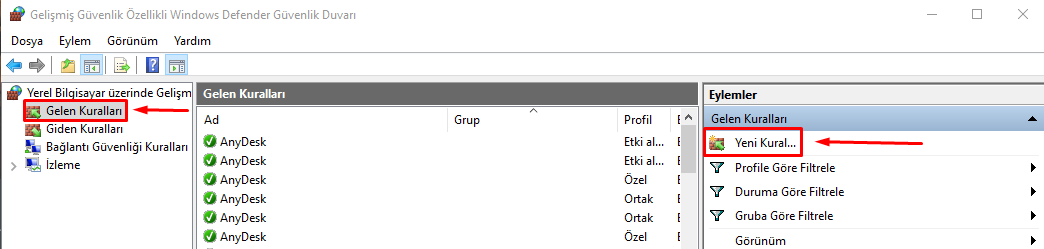

Arama çubuğuna defender yazdığımızda çıkan Gelişmiş Güvenlik Özellikli Windows Defender Güvenlik kısmına gidiyoruz:
Açılan penceredeki Gelen Kuralları kısmına gelip sol kısımdan yeni kural diyoruz:

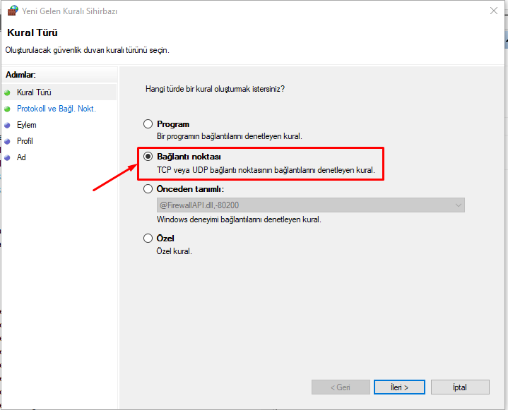

Şimdi ise bağlantı noktası seçeneğini seçip devam etmeliyiz:

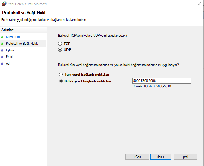

Buraya portlarımızı gireceğiz. İlk olarak UDP seçiyoruz, belirli yerel bağlantı noktaları seçeneği zaten işaretli geliyor ona dokunmuyoruz ve port alanına şu değerleri giriyoruz: 5000-5500,8088
Bu şekilde görünmeli:

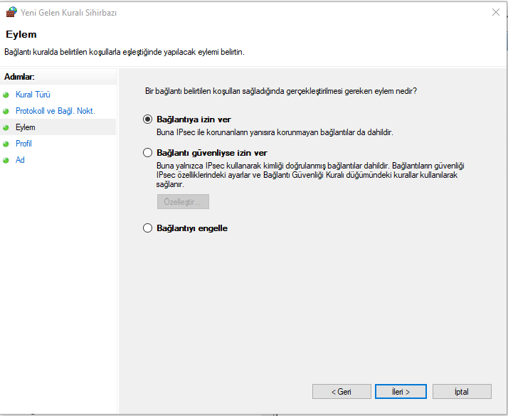

İleri tuşuna basıp bağlantıya izin ver diyoruz:

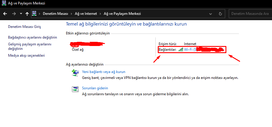

Denetim masası üzerinden Ağ ve internet/Ağ ve paylaşım merkezi adresine gidiyoruz.
Sonrasında Wi-Fi (AĞ ADINIZ) kısmındaki bağlantıya tıklıyoruz.

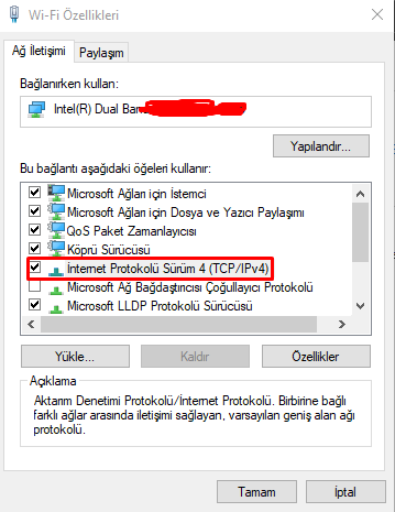

Özellikler kısmına gidiyoruz.
İnternet protokolü sürüm 4 kısımına çift tıklıyoruz.

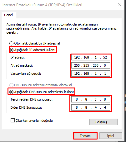

Gelen ekranı bu şekilde doldurduktan sonra kaydedip çıkabiliriz.
Artık bilgisayarımızın ipv4 adresi sürekli olarak 192.168.1.52 olarak kalacak.

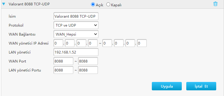

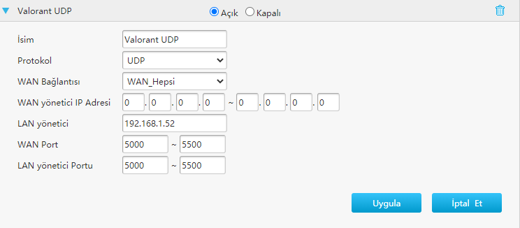

Sizde bunlar görünmeyecektir. Beraber oluşturacağız. Yeni madde oluştur kısmına gidiyoruz.
Ve gösterdiğim şekilde tüm maddeleri yapıyoruz:
Bu işlemlerden sonra uygula diyip kaydediyoruz ardından modemi yeniden başlatacağız.

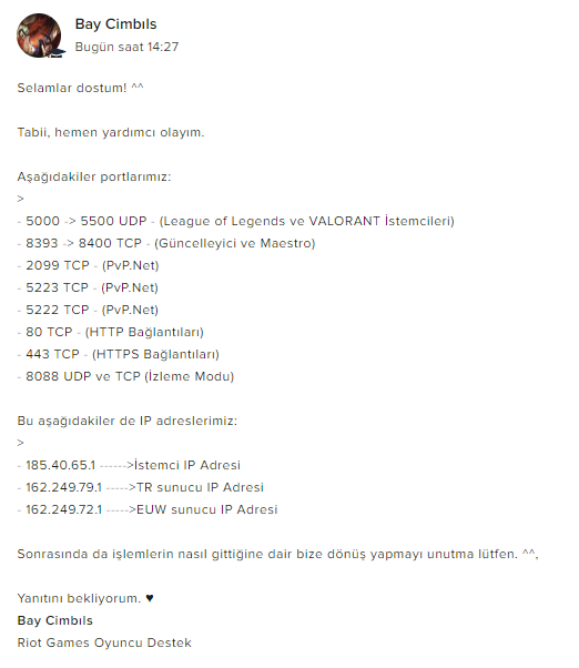

Valorant destek ekibinden aldığım cevabı da buraya bırakıyorum.
