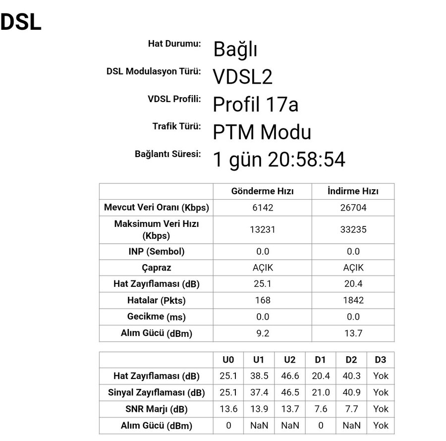

batu05
8 Ocak 2021
21
Modem hat değerleri böyle ben bundan anlamıyorum anlayan biri varsa sorun var mı bakabilir mi
argos99
10 Ocak 2021
26
Hocam hat değerlerinizde en fazla 26 mbps gösteriyor bunu müşteri hizmetlerine danışarak çözebilirsiniz.
"Melih"
21 Temmuz 2019
3,034
1,931
Snr kötü olabilir 7'nin altında.
"Melih"
21 Temmuz 2019
3,034
1,931
Evet bırakınız 4440375 numarayı arayınız.
