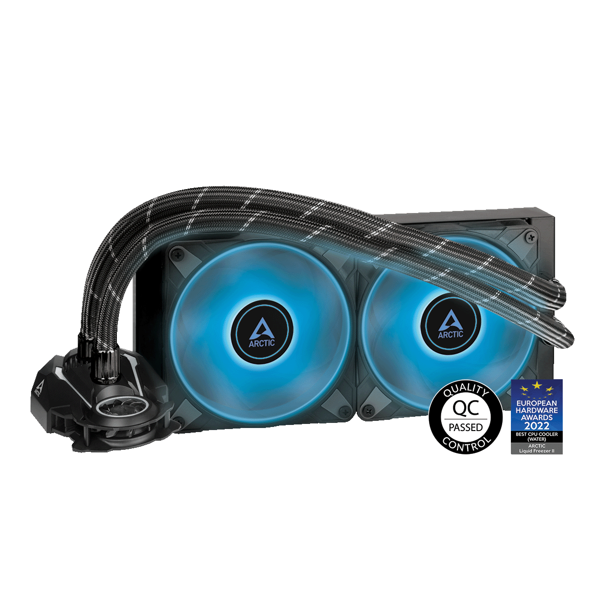

Aşağıya yazdığım Arctic sıvı soğutma, 240 mm kategorisinde, liste başlarında,üst seviye bi soğutma kapasitesine sahiptir. Takın,farkı görürsünüz.Fazla para vermeye gerek yok.İndirimde var.

Arkadaşın önerdiği Lian Li Galahad modelinin de 240mm olanı var ve birçok yerde de gördüm bu ürünün övüldüğünü ama o sadece 360mm için mi geçerli yoksa 240mm olanı da iyi midir? Yine de Arctic Liquid Freezer II çok daha uygun fiyat olarak, arada büyük bir fark olmayacaksa onu almayı tercih ederim tabii ki.
Şimdiye kadar ne hava soğutma söküp taktım ne de sıvı soğutma. Acaba kendim deneyip yapabilir miyim yoksa hiç riske atmadan bilen birisinden mi yardım alayım?
Bir de aşağıdaki linkteki ürün de Arctic Liquid Freezer II 240 ama RGB olanı. Sizin önerdiğiniz ve bu linkteki arasında herhangi bir performans farkı oluyor mu yoksa tek fark RGB olması mı?

Tek fark RGB olnması.Verdiğin linktede incelemelere baktıysan RGB olanı da çok başarılı zaten.
Ben RGB ollmayan içinde bi bırakayım.

Çok teşekkür ederim cevaplarınız için. O halde RGB olanını alacağım sanırım.

O zaman son karar olarak Arctic Liquid Freezer II 240 RGB ve 3'lü Cooler Master SickleFlow alıyorum. Tüm yardımlarınız için teşekkür ederim.

Ürünü bugün aldım, RGB olanından satın almıştım. Daha önce hiçbir soğutucu söküp takmadığım için epey uzun sürdü ve ilk seferde yanlış yaptım. Ürünle ilgili şöyle bir gariplik var; bilgisayar boşta yine 45-55 derece arasında geziniyor ama 4K çözünürlükte ultra ayarlarda yarım saat RDR 2 oynadım ve 60'ı geçmedi sıcaklık (önceki hava soğutucu ile 80-85 arasına geliyordu). Bu durum normal mi bilmiyorum o yüzden birazdan bununla ilgili bir konu açacağım. Eğer yanlış herhangi bir şey yapmadıysam şunları söyleyebilirim; radyatör fanlarını maksimum hıza getirdiğimde bile çok çok az ses çıkıyor, pompadan hiç ses çıkmıyor sanırım, hatta çalışıp çalışmadığına bile emin olamıyorum hala ama oyunda bu kadar az ısınıyorsa çalışıyordur diye düşünüyorum.
Ürünün kutusundan küçücük bir termal macun da çıkıyor, benim aldığımdan MX-5 çıktı ama ben ilk sefer acemeliğiyle o termal macunu mahvettim o yüzden nasıl bir performans verdiğini bilmiyorum, ikinci montaj sırasında uzun süre önce aldığım Cooler Master Mastergel Pro macunu sürdüm.

Arctic, efsane gücünü konuşturmuş yine. İşlemci boşta iken zaten 45-50 arası bu yaz sıcağında normal. 3800XT kullanıyorsun. 3800X in daha da ısıtılmış hali.O kadar ısınır.Önemli olan ,yükte 60 derecede,Arctic in, frene sağlam basması. Çok iyi bi soğutucu.
Pompa ve fan devirlerini ,yardımcı programlar ile veya biosdan görebilirsin zaten.

Sonunda bugün uzun süreli deneyebildim ürünü. Mesaja görsel olarak ekliyorum tüm anlatacaklarımı. 1'er saat Humankind ve RDR 2 oynadım. İkisi de 4K ultra ayarlardaydı. Bir önceki mesajımda 60 dereceyi geçmiyor demiştim ancak hem o zaman çok kısa süreli açmıştım oyunu hem de kasanın yanı açıktı, daha cam paneli takmamıştım. Şu an işlemcinin boştaki sıcaklığı da 37'ye kadar düşüyor. Eğer soran arkadaş için yararlı olacaksa fan ayarlarının da görselini koyuyorum. Ürün inanılmaz sessiz olduğu için 65'den sonra tam hızda çalışmaya ayarladım çünkü %100 çalışırken bile rahatsız etmiyor beni. Önceki hava soğutucuyu kulaklıkla bile duyuyordum. Oyunlardaki ortalama sıcaklık değerleri de görsellerdeki gibi ve sanırım epey iyi bu değerler.
Soğutucu sadece tek bir kabloyla ana karta bağlanıyor bu yüzden pompa ve vrm fan devirleri ısıya göre kendisi ayarlıyor. Sadece radyatör fanlarına müdahale edebiliyorum ben. Araştırdığım kadarıyla pwm splitter ile tek kabloyu 2'ye bölüp CPU_FAN ve CPU_OPT girişlerine takınca pompanın devir kontrolü de sağlanıyormuş. Ben şu anki halinden oldukça memnun olduğum için bununla uğraşmayacağım ama almayı düşünen arkadaşlar için bilgi olarak dursun.

Mükemmel. Pompa fan devri ile oynarsan sıcaklıklar daha da düşebilir,ama hiç kurcalama bence de.
Sıvı soğutmalarda en çok şikayet edilen konu sesdir. Sessiz bi sıvı soğutma, bi de gerektiği gibi soğutuyorsa,ideal olandır. Şu an kullandığın Artict gibi.:)
