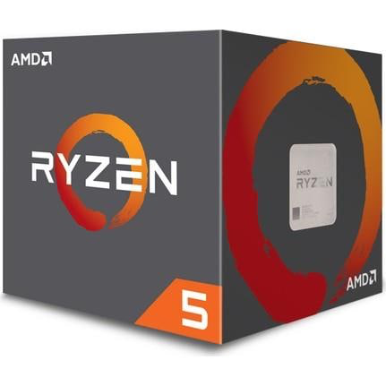

işlemçi:
Amd Ryzen 5 1600 Am4 Soket 3.4ghz - 3.6ghz 16mb 65w - n11.com
Ram:
GSKILL RipjawsV 8GB 3200MHz DDR4 CL16 Ram (F4-3200C16S-8GVKB)
GSKILL RipjawsV 8GB 3200MHz DDR4 CL16 Ram Fiyatı (alındı)
anakart:b450m s2h
ekran kartı:gtx 1660 super
hdd: wd blue 1 tb 7200 rpm
kasa ve psu : corsair spec 05 (alındı)
Not:sisteme ilerde ssd ve ram takviyesi yapılacak
sizce sistem iyimi uyumlumu sorunu varmı ?

Sorun yok her şey uyumlu.
