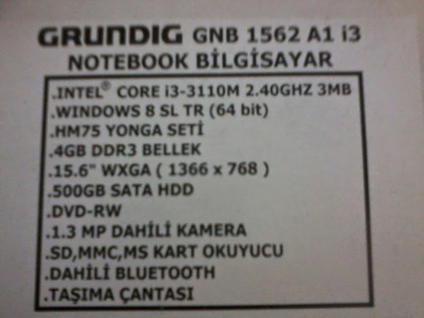

bizim ki nu 32gb destekli ama tek ram slotu varmış onun ki çift yuvalı 2x8 iyi.
8 Ekim 2011
53,871
16,118
:D Ortakçılık ayrı bir dert :D
bankada çalışırken uzaktan eğitim için almıştı biraz kullandı ikizim çötü ona bu arada bu grundig gnb1562 a1 i3 canlı gibi hatta dişi sahibesinden gıcık kapanından o kullanmak istediğinde çalışmıyordu garip şekilde servite çalışıyor derdiler...
