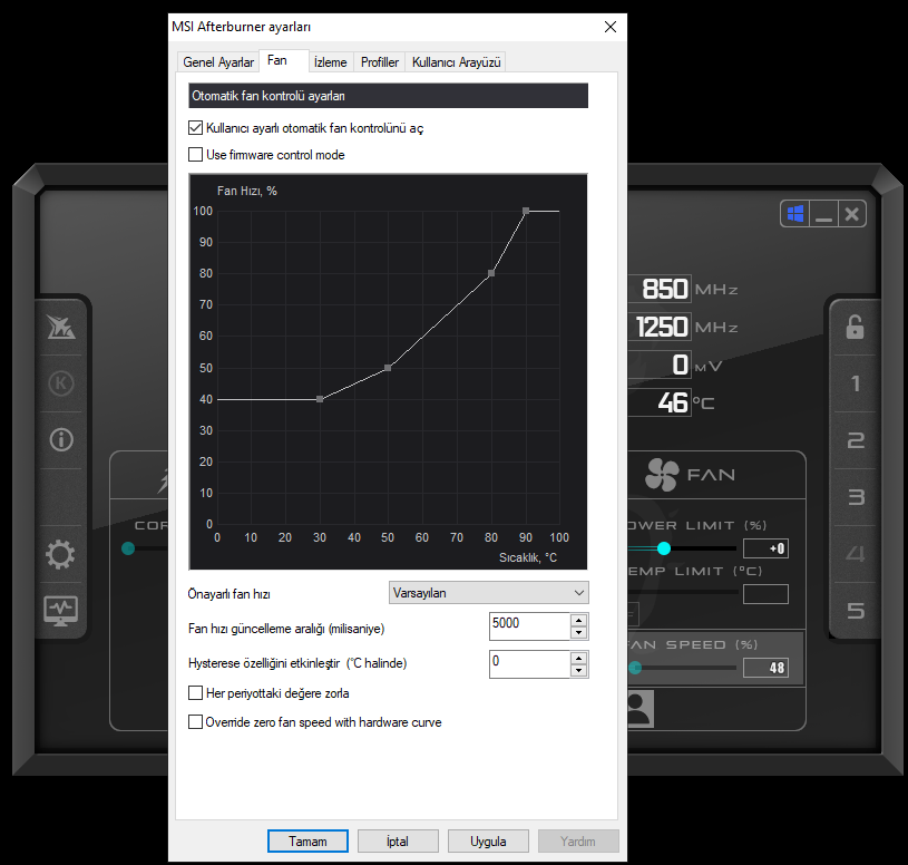

Fan hızının profillerini paylaşabilir misin? Bu profildeki ayarlar ile istediğin sıcaklık-hız kombosunu yapabilirsin.
Ekli dosyayı görüntüle 174179
Elime gelen bir rx 580 ekran kartında sıcaklık 75 gibi derecelerde iken birden %120 gibi fan hızlarına çıkıyordu. Bios güncelleyip sorunu halletmiştim. Herhalde önceki sahibi garip bazı ayarlar yapmıştı bilemiyorum. Bu da fikir verebilir.
Merhaba, bu ekranı hiç kurcalamadım. Sadece sıcaklığa göre eşdeğer şekilde fan hızını arttırması için anaekran arayüzünden otomatik olması seçiliydi. Bilgisayarı kapattım ertesi gün açtım %100 çalışıyor, çok saçma :)
