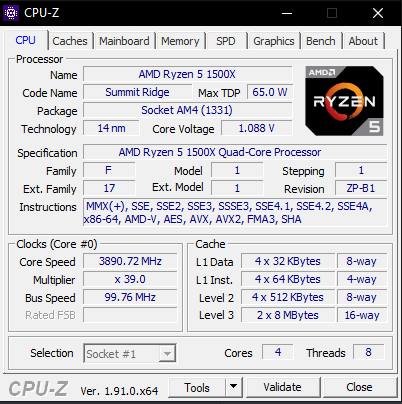

Ram 2660 mhz miş ama 1330mhz de çalışıyor. Bios da bir türlü xmp ayarı bulamadım
