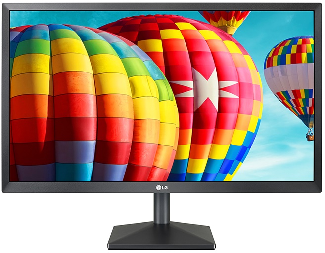

Monitör olarak ;
  • LG 21.5" 22MK430H-B 5ms 75hz D-Sub,HDMI IPS Monitör | bunu düşünüyorum. F/P ürünü.

Öncelikle monitörü çok düşük tutmussun,1000 TL ye bile çıksan çok iyi olur.144 Hz bir monitör en iyisi olur

Bana en uygun monitör olarak ne önerirsiniz??
derdim aşırı oyun oynamak değil, uzun yollar beni sıkntısız götürecek bir home PC
144 Hz öneririm,bütçe zorlanıyorsa ilk başta attığın monitoru alabilirsin ancak 144 Hz in hissiyatı farklıdır.
