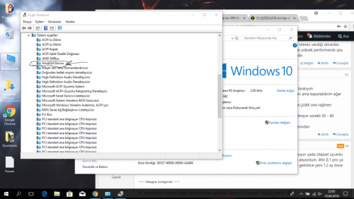

Peki Windows 10 ile nasıl sonradan uyumlu hale getirdin birde Windows 8.1 e geçmeden düzeltmenin bir yolu yok mu acaba ? birde sormak istediğim ben bunun aslında benim sistem aygıtlarında Bulunan AMD AS4 Device diye bir sürücü var bu güncellenince Drop almaya başladım şu anki versiyonu 10.10.2017 fakat ben bunu kurcalamadan önce yani 2006 sürümünde iken kasma olmuyordu bunu da fark ettim fakat şimdi eski sürümünü bulamıyorum birde eski sürümüne getirerek denemeyi planlıyorum FPS Droplar oluyor mu diye.
Dediğiniz de doğru olabilir fakat ben 2 yıla aşkın Windows10 kullanıyorum ve sorunum yanlızca 6-7 ay önce başladı...
