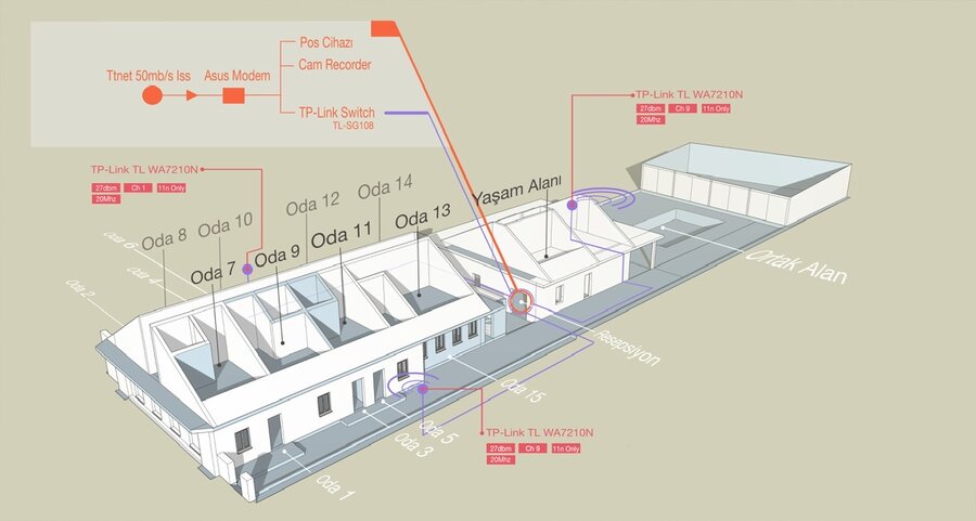

İlk aşama olarak mevcut sistemden bahsedeyim. Ekte bulunan şemaya göre;
Yerimiz 15 Odalı, 1 dönüm arazi içine kurulu 2 binadan oluşan bir butik otel. Sezon zamanlarında 30 kişi kapasiteli, şu zamana kadar ölçebildiğimiz 70 cihaza kadar bağlantı talebi görüyor.
Odaların bulunduğu bina, resepsiyon ve bizim bulunduğumuz yönetim binası ve ortak alan - restoran alanı şeklinde 3 ana bölge şeklinde bölebiliyoruz.
Şekilde gözüktüğü gibi,
Ana Modem - Router’imiz Asus Ac-51. Arkasında bulunan 4 porttan biri TPlink switch ile 3 ayrı TP-Link Wa7210N’lere cat kablo ile bağlanıyor.
Hepsi aynı ssid ve şifre ile yayın yapıyor.
Bu sistemde hiç bir zaman wi-fi’dan kopma, bağlanamama veya kör nokta problemi yaşamadık. Wi-fi bağlantımız hep var. Asus üzerinde QoS aktif durumda. Ancak QoS protokollerini şekillendirmedik.
Peki Yaşadığımız Sorun Nedir?
Doluluğa bağlı olmadan gün içinde sıkçana yaşanan Acces Pointlerde internet bağlantısı yok uyarıları. Resepsiyonda bulunan Asusa bağlanan herhangi bir cihazdan şu zamana kadar hız, internetin olmaması şeklinde hiç problem yaşamadık.
Ancak iş acces pointlere geldiğinde wi-fi bağlantımız olmasına rağmen İnternetimiz genelde yok. Ama bazı zamanlar da var:) Bu neye bağlı olarak değiştiği üzerinde biraz araştırma ve ayarlamalar yaptık.
Bunların ilki QOs’i aktive etmek, tüm ap’leri 20mhz’ye çekmek. Nonly konumuna getirerek eski cihazların sistemi yavaşlatmasını engellemek, ip rezerve sürelerini azaltmak gibi...
Malesef hiç bir sonuca varamadık.
Şuan düşündüğümüz iki çözüm var.
5ghz yayına geçerek çevredeki diğer yayın kanallarından uzak kalmak.
Ve sistem trafiğini daha iyi yönetmek.
Omada üzerinden ilelemek istesek de sistemi nasıl ve hangi cihazlar ile şekillendirmeliyiz bilmiyorum. Bu sebep ile ihtiyaçlarımızı karşılayacak, tüm otel misafirlerine 7/24 sağlıklı internet sağlıyacak bir sisteme dönüştürmek için yönlendirmenizi bekliyorum.
Bu konuya ek olarak, Servis sağlayıcımızı daha yüksek hızlara çekebilme imkanımız var. Ve ayrıca tplink Loglama kanununa uygun şekilde Log sağlayan bir sistem mevcut mudur onu da bilmemiz gerek.
Anlamaya çalıştığım bir karmaşada şudur.
Modem bridge moduna alınacak ve aslında tüm bileşenler bir cihaza döşecek. Baktığım kaynaklarda router ayrı olarak satılıyor. Peki ayrı bir firewall cihazı da mı var yoksa router a entegremi? Birde load balancer cihazı da gerekiyormu acaba? Bunca farklı cihazım görevlerini tam anlayamadım.
Ekli dosyayı görüntüle 117789
Yeni cihaz almanıza kesinlikle gerek yok.
Öncelikle Modemin yapılandırmasını ve ısınma olup olmadığını kontrol edin.
Eğer modeme doğrudan bağlı cihazlarda internet kopması vs yaşamıyorsanız problem repeaterlardan kaynaklanıyor demektir.
DSL modemler genelde 5-10 kullanıcıya hizmet edecek şekilde tasarlanır.
Modem üzerine yük bindirecek bütün uygulamalardan kaçınmanız gerekir. QOS bunların başında gelir KESİNLİKLE DSL modemde QOS yapmayın. Hatta mümkünse modemdeki Wifi erişimini dahi kapatın. Repeaterlarda aynı SID ile yayın yapabilirsiniz ama Wifi kanalları mutlaka farklı olmalı.
Bu tarz yapılarda modemin sonrasına firewall ve/veya router konulur ki networkün yükü doğrudan modeme binmesin. Örnek işgüzar çalışanlarınızdan biri torrent ile dosya indirmeye karkarsa ve bunu da bilinçsiz bir şekilde 1000 bağlantıya izin verecek şekilde yaparsa modem doğrudan kilitlenir diğer bağlantılara cevap süresi yavaşlar.
Size tavsiyem modem sonrasına ucuz ve basit bir router ilave edin QOS yapacaksanız da onun üzerinde yapın. İmkanınız varsa bu router pfsense olsun imkan kısıtlı ise openwrt li ucuz basit bir cihaz da olur.
1 - Modemi izole edin doğrudan sadece router/firewall erişimi olsun.
2 - Repeaterlarda yayın kanalını her cihaza farklı ayarlayın bgn ayarı otomatikte kalsın.
3 - Repeaterlarda 40 hz ayarı varsa açık kalsın.
4 - Qos'u openwrt veya pfsense üzerinde yapın.
5 - Loglamayı da bu router üzerinde yaparsınız.
Mesajı yazmaya başladığımda resim yoktu switchi görmemiştim.
Probleminizin kaynağı switch de olabilir.
Aktif olmayan bağlantıları keser bu switchler enerji tasarrufu nedeni ile yani interneti switch enejiden tasarruf etmek için de kesiyor olabilir. Arayüzüne girip enerji tasarrufunu kapatmayı deneyin
Evet en azından öncelikle router ile başlayabilirim. Kanunen firewall yada routerın loglama yapması gerekiyor. O yüzden o yönde bir router seçicem. Aslında evet en ekonomik olarak bu şekilde yönlendirebilirim.
Tp-link’in kurumsal routerları var onlar hakkında ne düşünüyorsunuz? Switch in enerji koruması ile ilgili bir çok yerde yazıyor. Aslında şuan bile switch‘i pos cihazı gibi ikinci öncelikli cihazlara atayıp geriye kalan 3 porta direk acces pointeri girebilirm. Acces pointer repater modunda değiller şuan, hepsi cat kablo ile bağlı sisteme.
TP-Link in kalitesi vasat ISS larından bazıları tavsiye etmediklerini doğrudan söylüyorlar.
odaklanmanız gereken markalar Cisco , Linksys, Mikrotik gibi enterprise sınıftaki cihazlar olmalı yada pfsense veya openwrt. Öncelikle Switche odaklanın probleminizin kaynağı muhtemelen o.
