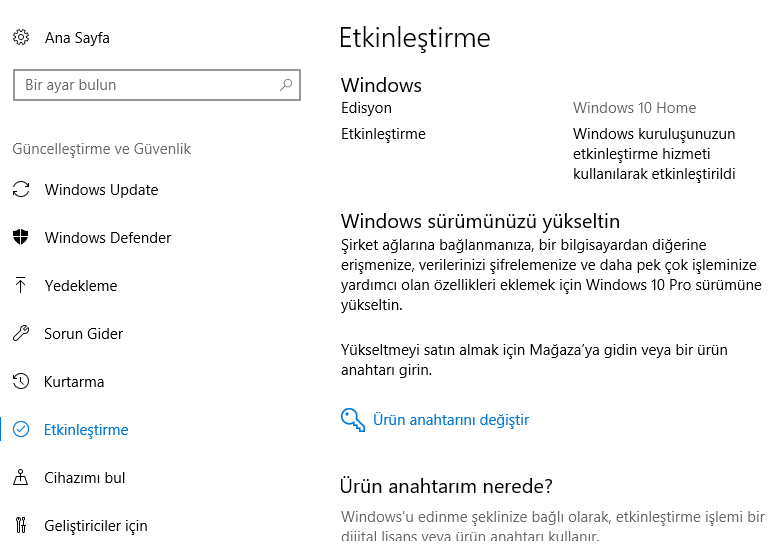

teşekkürler. Ekteki dosyada görüldüğü gibi Etkinleştirme de Etkinleştirildi yazması kafamı kurcalıyordu ama söylediklerinize göre en mantıklısı mecburen win8 e geri dönmek olacak..

teşekkürler. Ekteki dosyada görüldüğü gibi Etkinleştirme de Etkinleştirildi yazması kafamı kurcalıyordu ama söylediklerinize göre en mantıklısı mecburen win8 e geri dönmek olacak..Ekli dosyayı görüntüle 34782
Eğer sağ alt tarafta etkinlestirin yazısı çıkmıyorsa etkinlestirilmis demektir ama dediğiniz gibi o yazı varsa etkin değildir kesinlikle.
3. ayın ortasında dolacak hocam süre.. Etkinleştir yazısı hiç çıkmadı da işte süresi dolacak uyarısı sinirimi bozuyor anlıt internet bağlatnısında kopma falan yaşatıyor.
